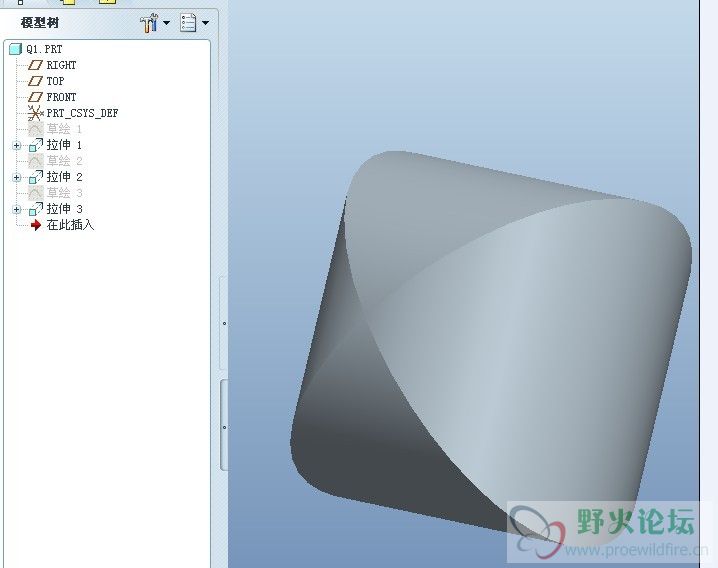

老冯,那些曲面我合并不了,选取不上,不知道为什么。给零件图发上来参考下。

第一个图直接拉伸就行了。。。3个拉伸

回复 12# zzzccc0411 的帖子
恩,想法挺新颖的。赞个!

发表于 2013-3-27 17:38 | 显示全部楼层
回复 13# Honey_mimmy 的帖子
这个是作图的思路  拿到一个图先看看怎么画最简单。。。

发表于 2013-3-27 17:48 | 显示全部楼层
还真是我把它给弄复杂了,我当时也是在想,这都是些基础的,应该不要用曲面才对。
