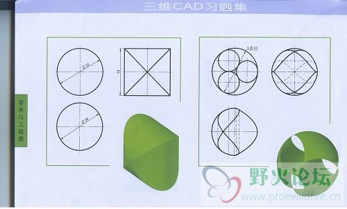

[已解决] 这个练习题又不会做,新手找老师
发表于 2013-3-26 16:23 | 显示全部楼层 |阅读模式

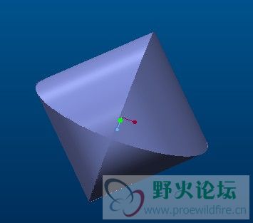

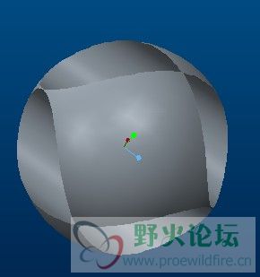

发表于 2013-3-26 17:07 | 显示全部楼层
其实这些都是用很基础的命令画出来。
献丑了。。。 CREO2.0画的
第一个图的画法12楼有更简单的方法,是我想复杂了
[ 本帖最后由 fjs2008 于 2013-3-27 17:51 编辑 ]
练习.rar
63.15 KB, 下载次数: 54

 楼主| 发表于 2013-3-26 17:27 | 显示全部楼层
回复 2# fjs2008 的帖子
老冯厉害,我还要多多向你学习!

 楼主| 发表于 2013-3-27 10:30 | 显示全部楼层
回复 5# fjs2008 的帖子
老冯,第一个图是空心的么,那在CREO2.0中怎么实体化?

发表于 2013-3-27 14:24 | 显示全部楼层
回复 7# Honey_mimmy 的帖子
我是用曲面做的,当时形状做出来了就没有实体化。
后面加两步就好了,合并+实体化。
