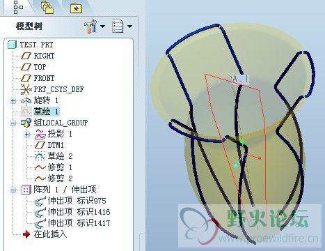

[求助] 有没高手教下图中的铁丝怎么画这个啊~~

分别草绘一个侧面的和正面的草图,然后相交,在扫描,阵列

扫描一个类似灯罩的外形曲面,草绘铁丝的轨迹,投影到曲面,再做适当修剪,然后扫描轨迹就可以了
画了个练习
test.rar (453.06 KB, 下载次数: 2)
