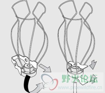

发表于 2013-3-17 13:38 | 显示全部楼层 |阅读模式
图中的铁丝怎么画啊~

发表于 2013-3-17 16:07 | 显示全部楼层
轨迹扫掠

发表于 2013-3-17 22:10 | 显示全部楼层
用投影,然后再用阵列
 楼主| 发表于 2013-3-17 23:26 | 显示全部楼层
能具体点么

发表于 2013-3-18 08:39 | 显示全部楼层
回复 4# chiike 的帖子
先建立一个草绘,再以这个草绘所在平面为对称面,拉伸一个曲面,然后再编辑——投影。得到的投影曲线用插入——扫描——伸出项。最后再阵列。

发表于 2013-3-18 08:46 | 显示全部楼层
用空间曲线,先用基准点工具做好点然后练成曲线,在阵列!

发表于 2013-3-18 12:03 | 显示全部楼层
图没有截,直接上prt!
kongjianquxian.prt.zip
91.72 KB, 下载次数: 50
fjs2008 + 1 热心助人
