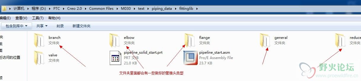

 楼主| 发表于 2013-3-8 10:11 | 显示全部楼层
回复 14# yfko999 的帖子
管线库的话,你的软件自带的都会有,关键是config里面的一些配置
251
328
 楼主| 发表于 2013-3-8 10:15 | 显示全部楼层
见下图
图片上面是我creo的路径
