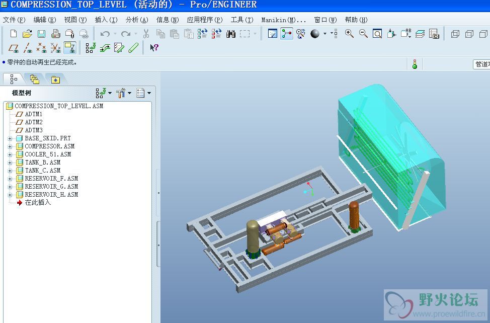

就如野火老大所说使用PROE创建三维管道一般有三种方法:第一种方法、3维曲线扫描:先绘制一条曲线,然后再以这条曲线为中心线进行扫描成管道状的实体,这个零件的轨迹是空间的,所以不推荐使用扫描来实现。
第二种方法、“插入”高级特征:仅仅是个特征有一定的局限性,比如只能在零件模式下使用,装配模块是出不来管道实体的。
第三种方法、使用管道模块:功能强大优势明显,工艺上,多数管道都是在各零件安装定位后安装,我们设计也是如此,因此管道(piping)只能在装配模式下才可以调用是明智的。
在这里因为说前两种都比较简单,所以我们只说专业的管道模块,而管道模块做管道的话是有两种方法:第一种就是手动管路设计(非规范驱动);第二种就是规范驱动设计了!
先说这么多,下面有这方面意向的朋友都可以来这里交流!

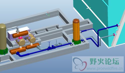

 楼主| 发表于 2013-3-5 09:48 | 显示全部楼层
上图所做基本上都是用的规范化驱动设计了

发表于 2013-3-5 20:22 | 显示全部楼层
打开没管道
楼主,我下载了,打开怎么没有管道,
没有破衣,偶穿啥呢?
355
511
发表于 2013-3-6 08:00 | 显示全部楼层
需要管线库吧
355
511
回复 8# 花重花都城 的帖子
好像需要管线库
