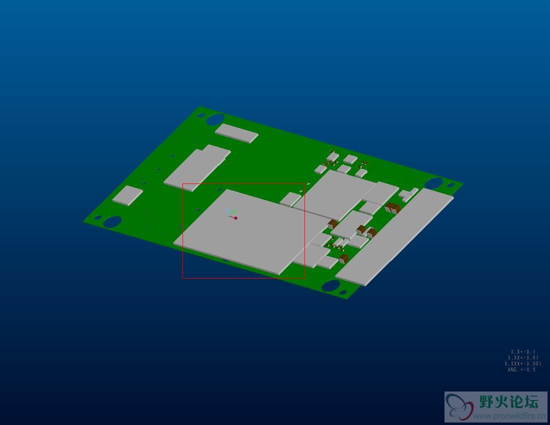

这是我ad9导出的emn,emp格式后,导入到proe的结果。图纸画方框的白色零件是在零件库中用族。表创建的,可是不能正常的调用。求zhangran888指教。

在《Proe中电路板自动化建模过程介绍》中讲到,族表要建立目录文件。关键是这是目录文件怎么建立,就差最后一步,十分的纠结
这是文章的部分内容
将建立好的hing.map文件放在工作目录下,proe在打开.emn文件时会自动调用hing_map.
第四步:用proe打开.EMN文件,hing map完全正确的话,3D模型就自动装配完成。
以下几个动作要做到:
1.如果电子元件库不在工作目录下,要用search_parth打通文件路径。
2.Hing_map文件要放在工作目录下。
3.如果用到簇表,需要建立零件目录文件,放在零件库中,才能正确调用簇表内部的文件
