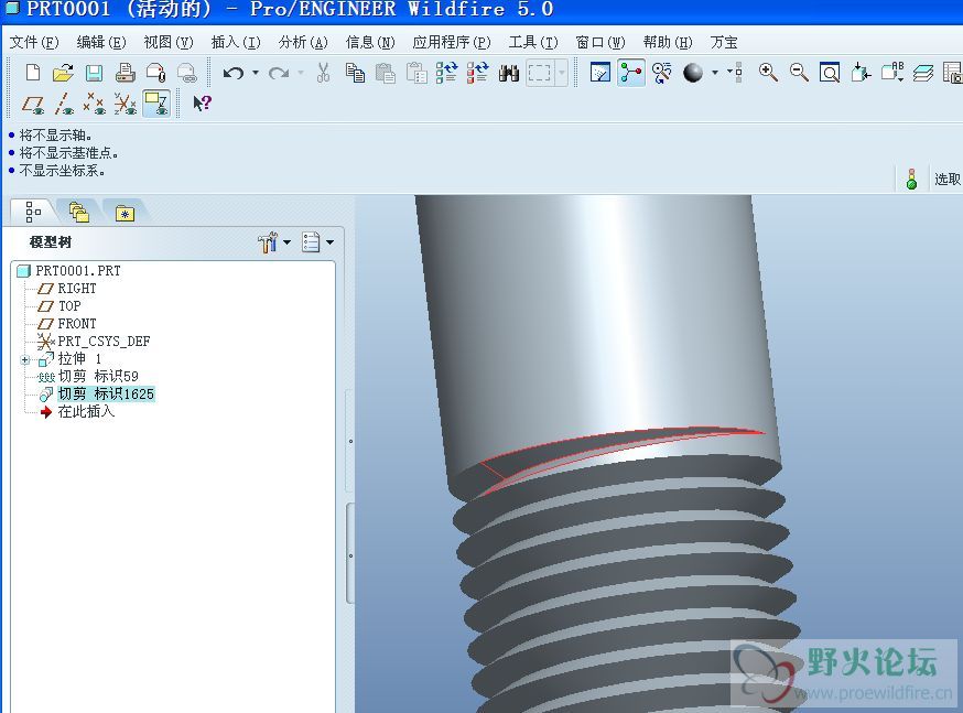

[已解决] 螺旋扫描收尾问题

练习一个,混合做的
很早前在某本教材里看的混合做的螺纹收尾,楼主不提我都快忘记了,后面发上prt,
关键点是做混合切口的时候放置草绘要把  没有螺纹的那头要朝上,否则切口方向就不对,2个截面旋转120度,其他看文件里面有设定了

发表于 2013-3-7 11:21 | 显示全部楼层
可变截面扫描处理一下

发表于 2013-3-11 11:54 | 显示全部楼层
在扫描轨迹上将轨迹线往材料边上偏个角度.

发表于 2013-3-13 09:37 | 显示全部楼层
只要模拟出车工的走刀路线就能出来,CREO设计的很好,谢谢,学习了

发表于 2013-3-14 15:18 | 显示全部楼层
回复 3# fjs2008 的帖子
你的30°,02,1这些尺寸是根据什么设置的?我试了一下,但没有你的那种完美啊!!
