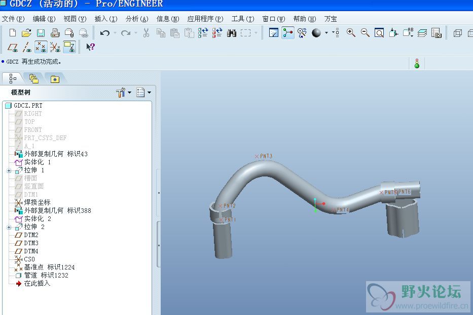

 楼主| 发表于 2013-3-1 17:51 | 显示全部楼层
总结一下,个人觉得做曲线用可变截面扫描做出来的比较圆润,管道 选点 做出来的比较生硬,线条直直的哦,是不是有什么设置我没有选到呢,第一次做管道,见笑了~

 楼主| 发表于 2013-3-1 22:35 | 显示全部楼层
回复 22# 野火 的帖子
看了野火大大的管道教程,发现果然是技高一筹,
我的图本来是软线的,但是找了资料后发现线缆实在是太难了,就想模拟画个空间曲线扫描,
又懒得定尺寸,结果PNT 2点那一截与别的零件装配干涉了,略一调整又不能扫描了,纠结啊,
估计用野火大大的偏移坐标系基准点应该能够精准定位了,不敢再偷懒了 ,明天去把图用这个方法做做,,

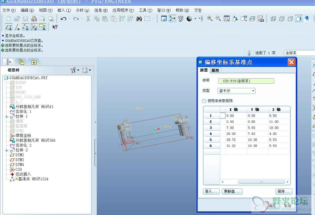

 楼主| 发表于 2013-3-2 09:42 | 显示全部楼层
管道坐标定点
其实是我在可变截面扫描的方法里调整了原PNT2点的位置,扫描成功,取了那6个点的坐标做的,做完后发现还是形状位置较难控制,看管子两头就会发现有瑕疵,看来还是要找个管道的教程从系统上学习下才行啊,,,

 楼主| 发表于 2013-3-2 09:47 | 显示全部楼层
坐标图片
想不到一个jpg图片都大于100KB,降低分辨率后再上传
