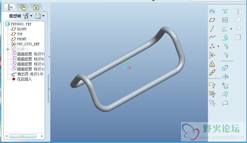

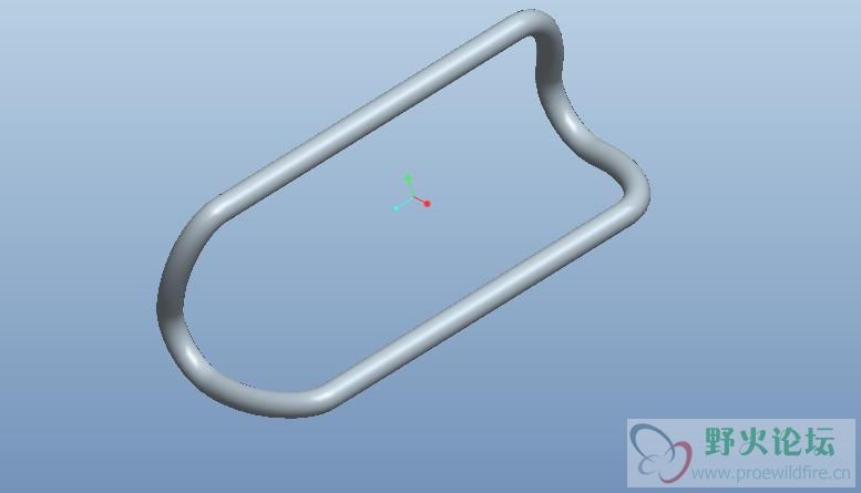

[已解决] 用什么命令最容易得到
80
110
发表于 2013-3-6 08:50 | 显示全部楼层
转成样条合为一体
419
474
发表于 2013-3-6 09:36 | 显示全部楼层
沿曲线扫描啊
90
116
发表于 2013-3-6 15:52 | 显示全部楼层
方法很多啊,我还是觉得管道步骤最少,就这个例子来说
没有破衣,偶穿啥呢?
发表于 2013-3-7 15:43 | 显示全部楼层
拉伸曲面--倒圆角--扫描

发表于 2013-3-11 09:09 | 显示全部楼层
我也是利用拉伸-倒圆-扫描
