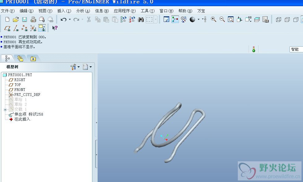

[求助] 空间曲线,扫描求助各位大侠指教画法

 楼主| 发表于 2013-3-6 17:56 | 显示全部楼层
草绘交截空间曲线扫描
在2个平面内画投影,选中2个草绘,编辑--相交
得到空间曲线后扫描
000.prt.rar
