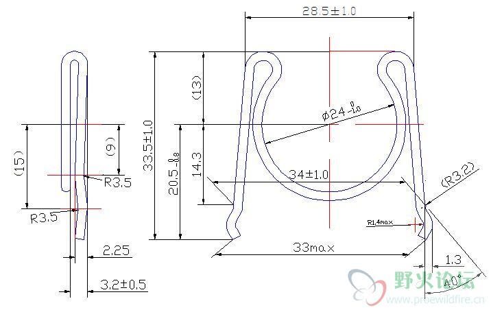

发表于 2013-2-27 14:27 | 显示全部楼层 |阅读模式
本人对空间曲线是个菜鸟,下面这个零件求助各位大侠指教画法;(找了许多帖子,但是还是有2个地方画不出来,后面有我自己画的proe图,但是不对)
90
116

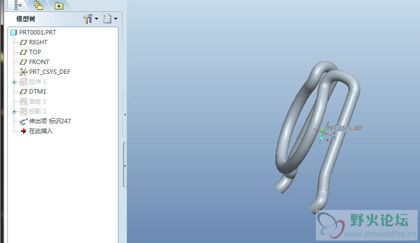

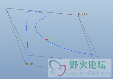

 楼主| 发表于 2013-2-27 14:30 | 显示全部楼层
我画的步骤
1,画出曲线,在2个面上面
90
116

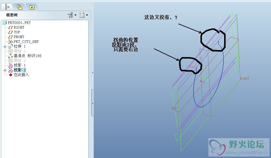

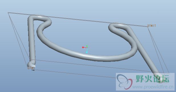

 楼主| 发表于 2013-2-27 14:33 | 显示全部楼层
2.扫描,(其实两个角的部分是倾斜的,还有下部末端不仅有水平面的弯曲,垂直面还有弯曲,我这两个地方不会画)

 楼主| 发表于 2013-2-27 17:23 | 显示全部楼层
回复 4# szb410886654 的帖子
你好,谢谢你的建议,可是这个投影怎么做到呢,我试着做了,但是拐角的地方好像不行哦,后面我发上我的图和prt文件,
高手们看看有没有好的方法可以做,不用扫描的方法也行,只要做到这个效果,,
90
116
 楼主| 发表于 2013-2-27 17:25 | 显示全部楼层
拐角的投影一半在草绘1,一半在草绘2
我先做草绘1的就出了问题,一边有2段,一边完全没有,错在哪里?

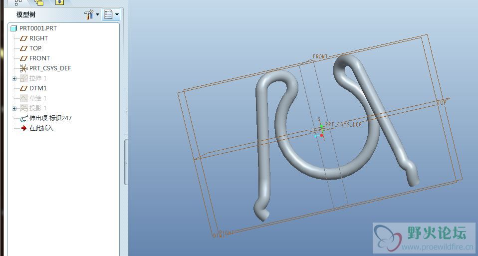

发表于 2013-2-27 19:08 | 显示全部楼层
回复 6# 花重花都城 的帖子
一次投影就可以了,我投影出来的曲线会有交叉,不过用扫描一段一段选取轨迹就可以了、、、、
图在下面,你看一下吧
190
291
发表于 2013-2-27 19:10 | 显示全部楼层
图和源文件
prt0001.prt.zip
76.41 KB, 下载次数: 21
90
116
 楼主| 发表于 2013-2-27 20:30 | 显示全部楼层
回复 9# 327987217 的帖子
谢谢,,我曲面用的少,以后要多学习学习了, ,是不是这样的,我随便画了个草绘,投影后,,
