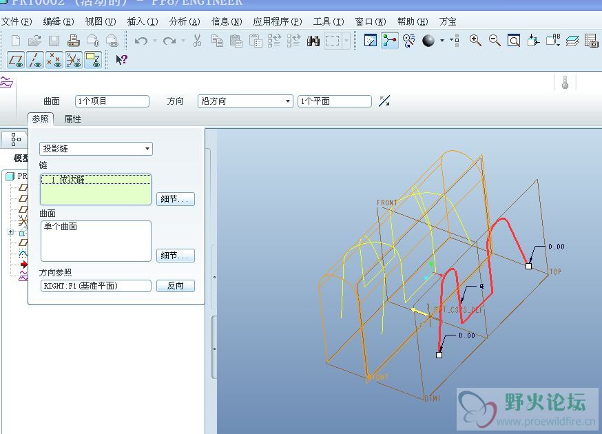

[求助] 空间曲线,扫描求助各位大侠指教画法

 楼主| 发表于 2013-2-27 20:32 | 显示全部楼层
草绘在外侧向曲面投影
草绘在外侧向曲面投影,得到交差的曲线
190
291

 楼主| 发表于 2013-3-1 22:55 | 显示全部楼层
总结下哈,明天上一个9#的姊妹图
其实有3个关键点,
1,草绘2个半圆要与曲面最上面的一条线相切,这样才会有刚好交叉的效果;(这个我一开始有注意到)
2,草绘在外侧方便一次投影,(我开始画在2个曲面中间,还画了2个,汗啊)
3,这个曲面其实有几段的,都要选中,(我画的简图有3段)
没有破衣,偶穿啥呢?
83
102

 楼主| 发表于 2013-3-2 08:30 | 显示全部楼层
姊妹图(拐角位置稍不同)
下面这个文件与开始发的基本相同,只有拐角处的形状略异,改草绘就可以了

发表于 2013-3-2 21:18 | 显示全部楼层
相交命令做这个最简单,省掉拉伸和投影。。。当然原理是一样的,推荐。
90
116
 楼主| 发表于 2013-3-3 15:10 | 显示全部楼层
回复 19# yueshuiniao 的帖子
谢谢你的建议,其实最开始我是想用正视图和右视图分别在相应平面做2个 草绘曲线,,然后投影出一条空间曲线,但是不知道为什么没有成功,,(和你说的是一个意思吗?)
记得以前学的时候老师说 端点貌似要重合还是什么的,感觉比较麻烦,,有时间把那个失败的图例传上来大家诊断诊断,,
如果你手头有类似的例子不妨发一个上来,我们学习一下好吗?
