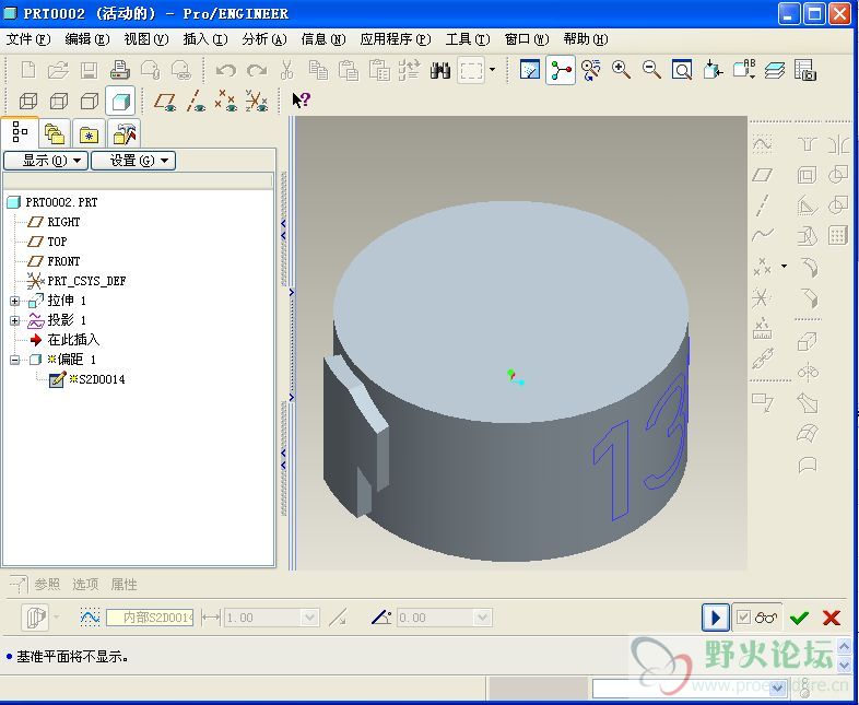

[求助] 怎样在圆柱表面写字?

先画个实体,如下图,再在草绘写出文字,绘好后在编辑菜单里选择投影命令,选中文字,文字就被投影到圆表面来了,然后在编辑菜单里选择偏移命令(在选此命令之前一定要先选中外圆圆弧),然后要选中带有拔模特征的图标,如图,后然单击右键定位草绘平面,使用第一次草绘的平面为平面(也就是文字平面),然后绘图文字,最终效果如下图,PRT也传上来了!!

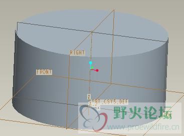

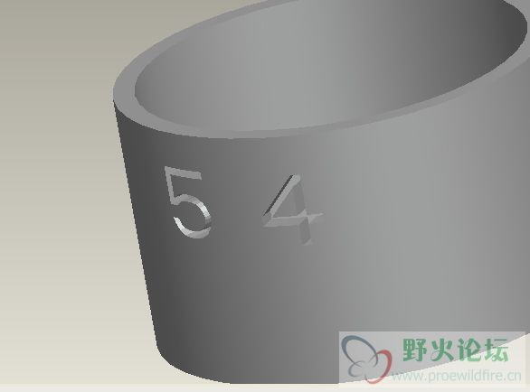

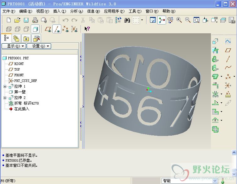

投影出来的字是变形的,不是原来的字,我需要原来的字。
就像钣金里面的那
第一幅图是钣金出来的
第二幅图是投影出来的
看出来变形了吧
能不能做到不变形?
请教各位高手了。
[ 本帖最后由 youxue_2000 于 2008-9-12 13:02 编辑 ]
板金做出来的
板金做出来的

不是没有变形,而是你没有看到,你的圆柱半径太大了,你做个小的试试就知道了。
