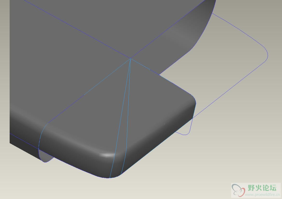

[练习] PDA曲面制作

发表于 2008-9-29 13:09 | 显示全部楼层
不知道是不是你想要的结果哦!
没有人来练,公布你的答案,让大伙参照一下!by daivone

发表于 2008-9-29 19:41 | 显示全部楼层
回复 12# 的帖子
做是做完了,但有投机之嫌,你把拉伸的那个曲面特征改了一下,去掉了开始的圆角,如果是这样,那这个题就没有什么意思了,我上传修改后的文件应该上传IGS的格式

发表于 2008-9-30 14:22 | 显示全部楼层
呵呵!  原来如此哦!   因为我感觉那样方便所以就改了下!   哈哈!

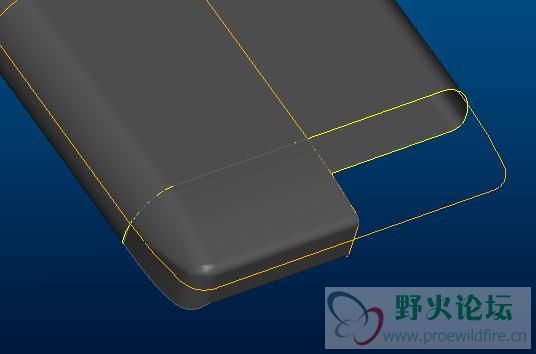

发表于 2008-10-8 23:04 | 显示全部楼层
我整出这样的效果

发表于 2008-10-9 19:59 | 显示全部楼层
我觉得重点是几条弧线的混合,而不是简单的扫描之后的合并

发表于 2008-10-10 10:28 | 显示全部楼层
如果就那个提供的曲面来进行操作,做出G1以上的连续是有点难度,不过大家也正好可以练练手

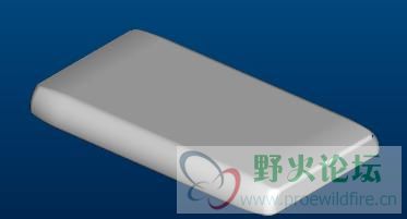

发表于 2008-10-17 13:52 | 显示全部楼层
看看我的不知道合格不?

参与人数 1威望 +2 金钱 +3 收起 理由
daivone + 2 + 3 做的好,请上传prt档
