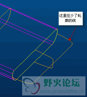

那位兄弟能帮忙指导如何将两头的SURFACE按曲线补全,我做的无法顺畅。
wang000a@yahoo.com.cn
这个面想做好有点难度.设为练习加威望题,做出来的威望1+2,做好后请用斑马纹分析,贴图  by daivone
昨晚就发现了这个问题后来编辑贴子时机器出了一点问题,现我传上修改了楼主的附件后的文件,请大家下载此文件master-sur-lx.prt.rar by daivone
[ 本帖最后由 daivone 于 2008-9-29 00:01 编辑 ]

要睡了,明天我也试试,但好象曲线有问题

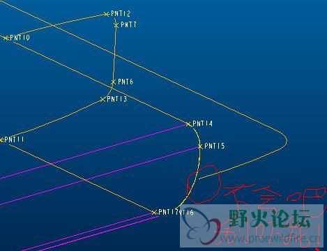

你这些尺寸都有要求的吗?    按你给的尺寸做实在是吃不消!   太吓人了!   线做的都没有相交,  没用的点做了一大堆!  就更不用去提面做的出做不出了!

不会这!这个东西还搞成了限时高亮....楼主请你先把相应的尺寸都先搞好啊!  还有线...  交都没相交怎么去做好的面出来!

昨晚我编辑楼主的图档是就看到了此问题只是后来我的机器出了点问题,就没有更正,现文件已更正,应该可以做了
