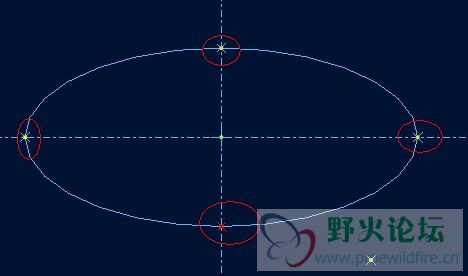

[求助] 草绘的问题怎么得到这2个椭圆的标注呢?

原帖由 qq9768 于 2013-2-5 20:09 发表
新建草绘,怎么才能得到  22  10  10 16这4个尺寸,我怎么旋转都得不到

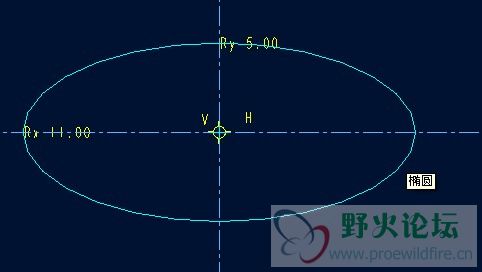

可能是版本的问题,你是4.0的?你的是不是只能标注Rx,Ry?

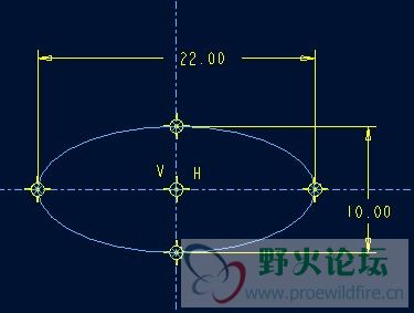

如果你非要标成那种效果,低版本也可以,只是麻烦点,要增加几个点。
在椭圆与辅助线相交的地方添加点,然后标注两点之间的距离就可以了
