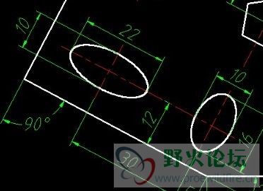

111.jpg 在proe中怎么得到这2个椭圆的标注呢?

是不是想问尺寸22,16,10怎么标注出来的?

新建草绘,怎么才能得到  22  10  10 16这4个尺寸,我怎么旋转都得不到

我用的是点上两轴确定椭圆,用线一拉就能做出来,你要是只标注的话选交点就可以了,供参考

我怀疑你是用调色板内的“椭圆形”,所以得不到所需要的尺寸。你可以用“椭圆”命令草绘图形,再用“旋转调整大小”命令调整位置。
