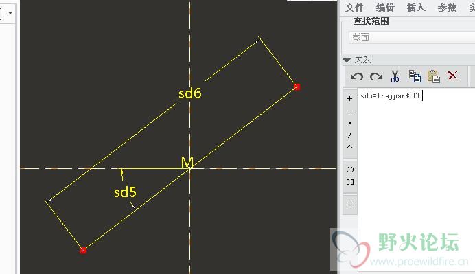

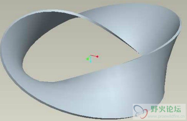

 楼主| 发表于 2013-1-30 12:35 | 显示全部楼层
下图怎么绘制出来的
1379
249
2416
原创先锋勋章热心助人勋章优秀会员勋章希望之星勋章
 楼主| 发表于 2013-1-30 12:36 | 显示全部楼层
下图怎么绘制出来的
74
-4
102
发表于 2013-1-30 13:15 | 显示全部楼层
做圆轨迹,可变扫描。

 楼主| 发表于 2013-1-30 13:32 | 显示全部楼层
不太理解 是直线沿着圆可变扫面吗?

发表于 2013-1-30 13:56 | 显示全部楼层
回复 14# 085304229 的帖子
对,sd5是角度。

 楼主| 发表于 2013-1-30 14:13 | 显示全部楼层
我也是这样做的  怎么扫面不出来呢?
