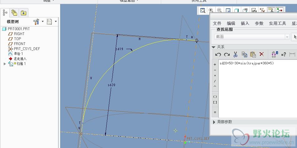

我想做饮料瓶底  可是不成功  请各位看看为什么 9.jpg 我想让图中的黄色截面沿着灰色的圆混合截面 其中截面的高我编辑的轨迹参数  但是一直不成功

说错了                 是下面的24.44参数

你没用错命令吧!

我不是很理解楼主的问题,楼主是说高度参数不能加?还是说加了高度参数和其它参数有冲突?
如果只是有冲突,那就删掉冲突尺寸就好了。

中心线不能参照平面

中心线 自己画  不要参照

草绘里怎么两个中线选项啊
9.jpg 图中中心线两个选项

谢谢楼上两位  问题解决了  非常感谢现在可混合了
