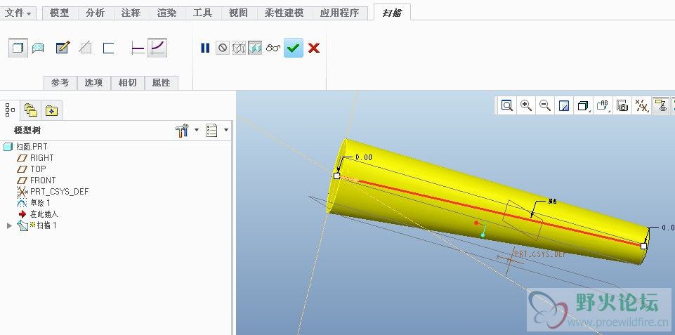

 楼主| 发表于 2013-1-30 08:21 | 显示全部楼层
怎么样可以选到可变扫面特征啊?

 楼主| 发表于 2013-1-30 08:45 | 显示全部楼层
可变剖面扫面有结果了
在Creo2.0里面的可变剖面混合被扫面工具取代了,就是说扫面包括可变剖面混合了! 9.jpg 注意看图中的紫色区域 9.jpg 草绘椭圆并添加trajpar轨迹关系式 9.jpg 确定草绘  扫面结果如下 9.jpg

 楼主| 发表于 2013-1-30 08:46 | 显示全部楼层
不好意思  图搞错了  谢谢楼主的指点  明白了
