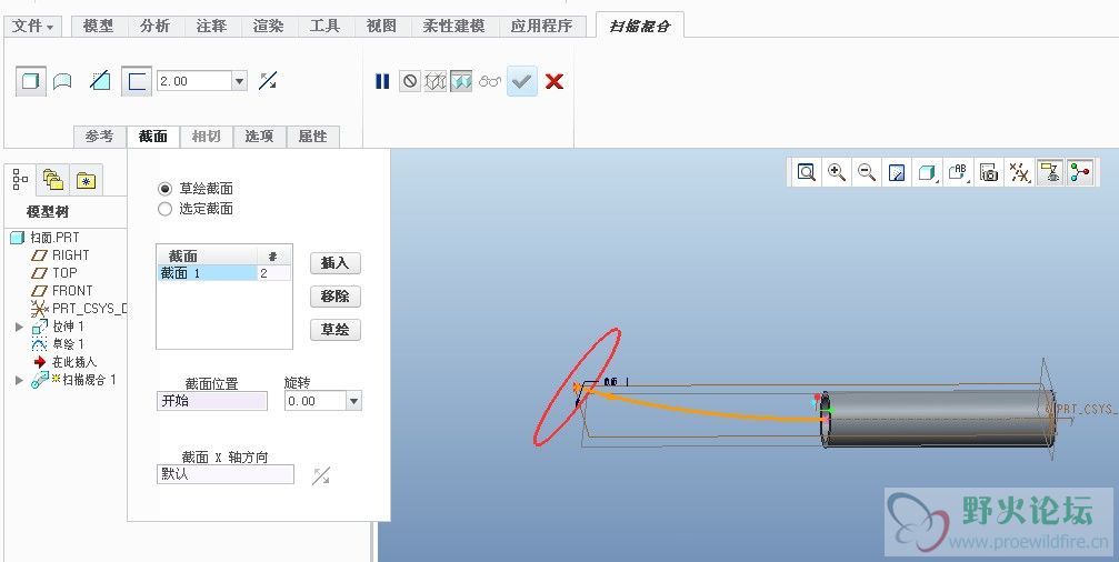

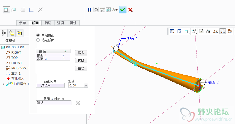

发表于 2013-1-29 15:56 | 显示全部楼层
那是因为你没加断点。两截面做相等数量的断点就行了,空点也行!
向自己的目标努力!
请百度搜索:     CY设计室
465
109
1508
发表于 2013-1-29 16:14 | 显示全部楼层
你这哪是可变截面扫描,明明用的是扫描混合,还只有一个截面

 楼主| 发表于 2013-1-29 16:26 | 显示全部楼层
我是想利用关系式做的trajpar

 楼主| 发表于 2013-1-29 16:44 | 显示全部楼层
上面是CREO2.0做的
使用轨迹参数trajpar出问题的

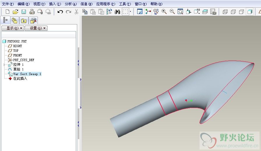

可变剖面扫面问题
我想利用creo2.0做可变剖面扫描的   但是找不到这个选项  是不是可变剖面扫面与扫面混合合并了?

发表于 2013-1-30 08:10 | 显示全部楼层
creo 里 可变扫描和扫描  是合并在一起的                 而你用是扫描混合。。。。
