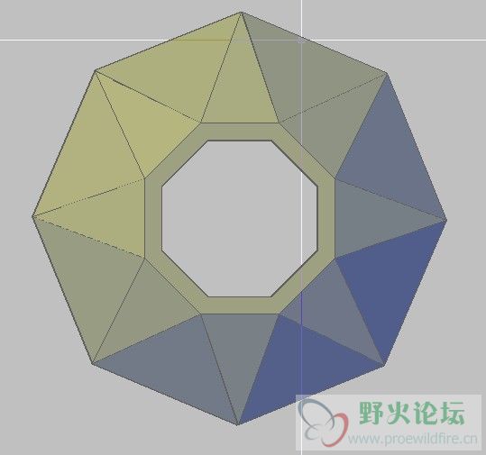

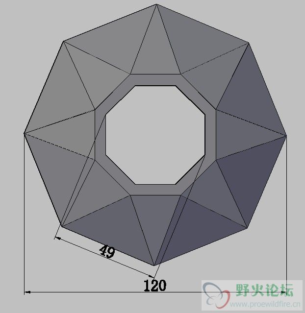

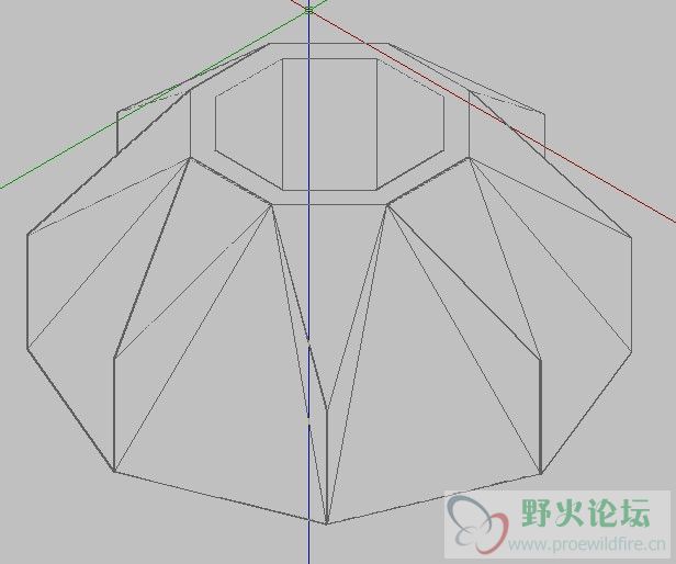

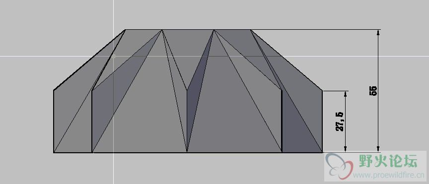

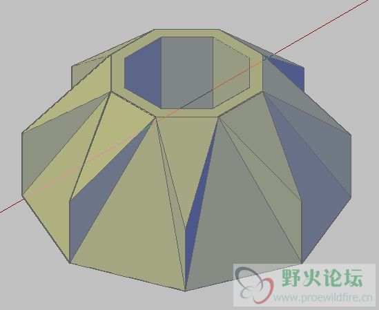

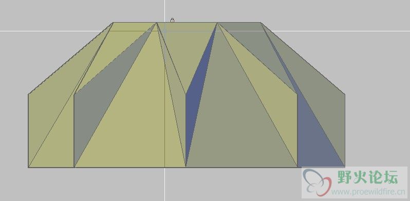

下图是cad中所作图,现在学习proe作为练习,可是这个图圆周的部分我没有思路,用什么特征来做比较好呢,我用拔模,可是拔模的角度也没有呀,求老师指点
再上两张尺寸图

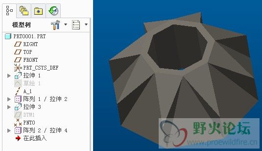

发表于 2013-1-23 15:38 | 显示全部楼层
思路很简单,就是拉伸,阵列
前段时间也有个朋友的贴子跟你这个一样的,找了半天没找到,我画的图也没找到,估计是在家里。
不过,找到了其它两个贴,你去看看

家里的文件找到了,可以参考下,creo2.0版的
prt0001.prt.rar (85.16 KB, 下载次数: 19)

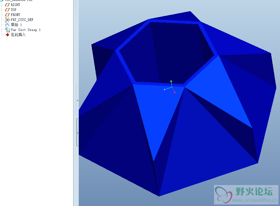

发表于 2013-1-23 17:53 | 显示全部楼层
一个旋转扫描就可以了,在顶部有一个小小的平面 影响不大的

发表于 2013-1-24 13:19 | 显示全部楼层
这个论坛里面有,我记得好像是一步扫描就出来了

发表于 2013-1-24 13:25 | 显示全部楼层
如图

发表于 2013-1-30 00:27 | 显示全部楼层
6楼的大虾,那个第2步可变破面扫描,我照你的步聚来怎么就生成不了呢?
