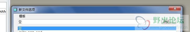

模板就是已经设定好了包括单位,材料,尺寸,参数以及图层等等的文件。
缺省模板就是系统默认启动的模板,缺省模板可以通过设置config.pro文件来更改。
空模板单位可能是英制的吧,具体的你可以去试试。
