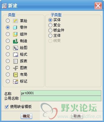

发表于 2011-11-29 14:05 | 显示全部楼层 |阅读模式
应为是新手自学,很多东西都不了解,也没地方去询问,希望通过论坛获得点帮助!!
谁能说说“使用缺省模板”与不使用的区别在哪?

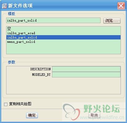

 楼主| 发表于 2011-11-29 14:06 | 显示全部楼层
问题2
模板下面那三个选项都是什么意思啊?

发表于 2011-11-29 21:59 | 显示全部楼层
使用了,就不会出现你2楼的图片,proe会自动调用在config.pro里设置的起始模板开始建模
不使用就出现2楼的模板,需要你自己每次选择起始模板,3个模板里单位等一些属性有区别
244
266
发表于 2011-11-30 14:02 | 显示全部楼层
一个是英制,一个是公制就这么简单
