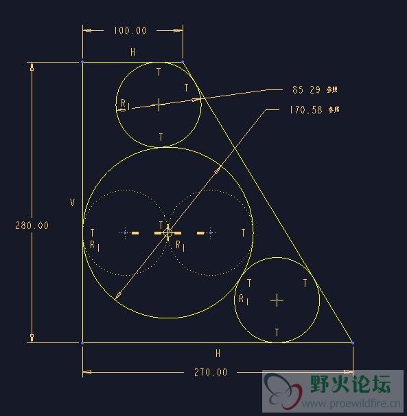

发表于 2013-1-15 17:36 | 显示全部楼层
回复 10# yanry 的帖子
我感觉这张图最重要的就是三个圆的位置。确定三个圆的位置之后就可以确定整个图形了。可以在原梯形里面做出三个圆的位置,可以发现其和左边那条切线是没有关系的。
228
346

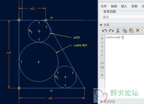

发表于 2013-1-16 15:52 | 显示全部楼层
原帖由 fjs2008 于 2013-1-12 20:26 发表
cad里可能没那么好做,proe可以加个关系式来完成
请问 关系式该如何写 ?
Grand Thumbs
55
78
发表于 2013-1-16 17:57 | 显示全部楼层
用约束和关系式应该比较简单啊

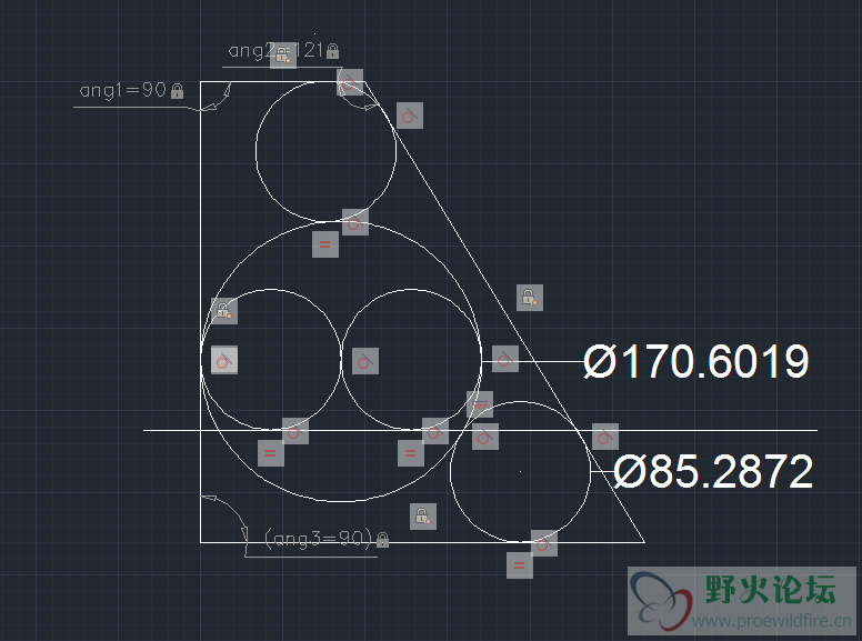

发表于 2013-1-17 09:54 | 显示全部楼层
如上图,利用autocad的约束关系,最后的尺寸还有点误差,不知道是不是软件计算精度不够,对autocad不是很熟
48
56

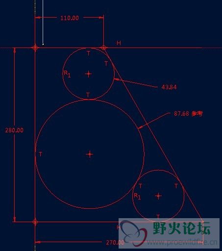

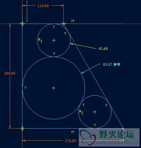

发表于 2013-1-17 14:55 | 显示全部楼层
看题目挺好玩的,也用关系画了一下
结果有重大发现,是个多解的题
这个a尺寸可以有多个
每确定一次关系,尺寸就有变化且都满足要求:
228
346
发表于 2013-1-18 09:45 | 显示全部楼层
15楼的作图比较简单容易
