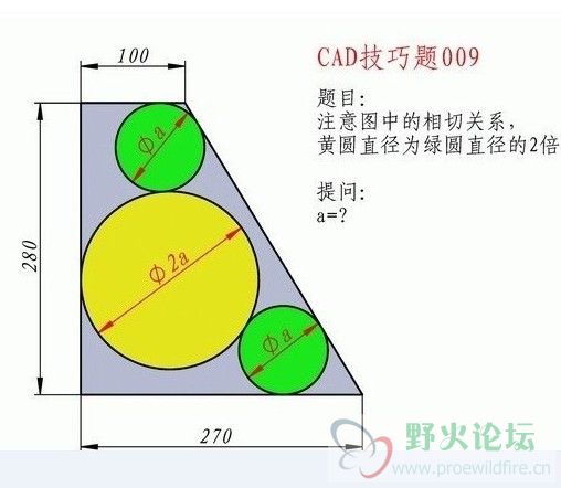

[求助] 画草绘怎么画

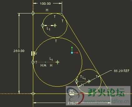

发表于 2013-1-12 18:08 | 显示全部楼层 |阅读模式

发表于 2013-1-12 19:19 | 显示全部楼层
回复 楼主 小豪 的帖子
这个用PROE很简单的,分别设置相切就可以了

发表于 2013-1-12 20:26 | 显示全部楼层
cad里可能没那么好做,proe可以加个关系式来完成

 楼主| 发表于 2013-1-13 12:42 | 显示全部楼层
就是在autocad中画不了啊

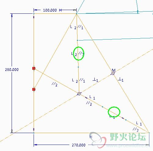

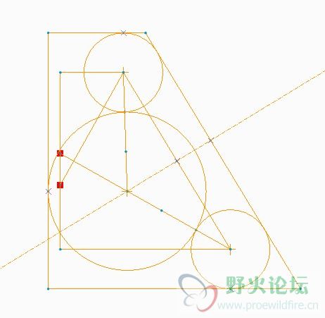

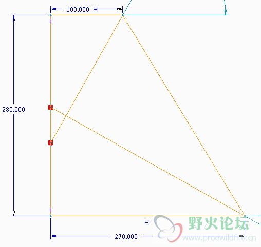

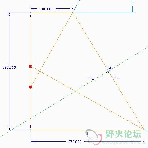

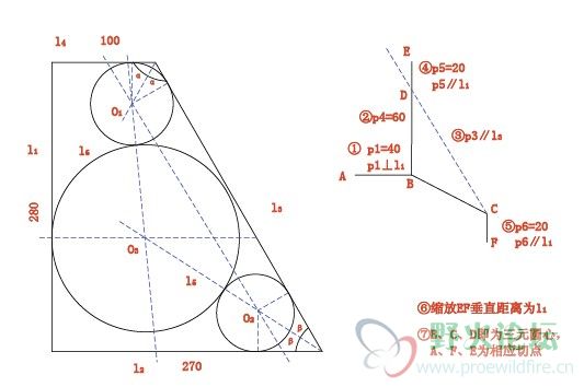

发表于 2013-1-13 19:41 | 显示全部楼层
autoCAD做这个是要技巧的,用ProE确实很简单,但是要用ACAD就要根据几何关系,变换一下来做了。
第一步:
按照图中的尺寸,把梯形画出来,同时画出右面两个角的平分线,按照几何关系,两条角分线是垂直的。
第二步:
做出最右边的垂直平分线,垂直平分线与右下角的角平分线的焦点就是2a大圆的圆心位置(只是几何关系正确,但并不是实际圆心位置)

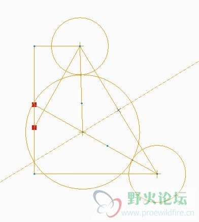

第三步:
连接上一步的圆心和梯形右边两个顶点。然后将两条线段三等分。
第四步:
画圆
第五步:
画出圆外围的相切线,构成一个相似梯形。
第六步:
第五步构造的梯形和实际要求的是相似的,只是尺寸不一样,这时运用autoCAD的缩放命令,对图形进行一下缩放,变换到要求的大小,得到的就是最终要求的图形了。
