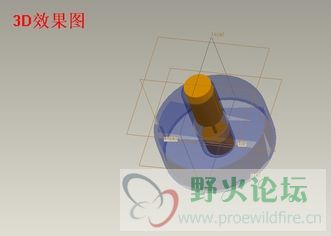

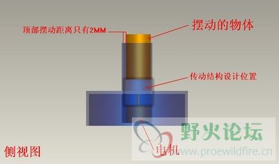

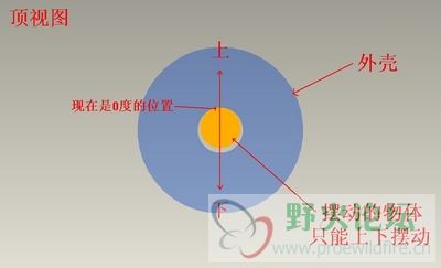

 楼主| 发表于 2013-1-11 18:49 | 显示全部楼层
可能是我意思表达的不到位,所以做了几张图片,大家看一下,支点可以做到壳子的内壁上,但要考虑到安装时要方便。

 楼主| 发表于 2013-1-11 19:20 | 显示全部楼层
回复各楼如下:
回9楼:最好不要用摆杆,位置太小可利用的空间有限,而且摆动的速度太慢,速度是越快越好。
回10楼:谢谢你的提醒,已做出了几张图发出来了,具体的尺寸还不能定,能定的就是物休、传动结构和电机的直径不要超过17MM,传动结构和电机的长度不要超过45MM。
回11楼:这个结构我也相过,主要是速度太慢,0到15度的摆动时间要在1秒内完成,当然越快越好。
回12楼:绝对的高手,可不可以留个企鹅号,可能是我没有表达到位我又传了几张图,你看一下,谢谢!
回13楼:不要光顾着说别人牛啊!给点意见啊!
回14楼:你有什么更好的想法,已加你 瑜
回15楼:图做的不错,咦!昵马是我的楼。。。。

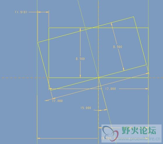

发表于 2013-1-12 13:26 | 显示全部楼层
回复 15# kylezheng 的帖子
感觉尺寸有问题啊。17mm直径,摆动距离只有2mm,那零件的高度智能小于8.5mm。
方案肯简单就可以解决了,但是感觉这个尺寸有点问题。

 楼主| 发表于 2013-1-12 18:43 | 显示全部楼层
回复各楼如下:
  回18楼:摆动距离2MM只个参考数据,以角度为准,一定要有15度的摆角。2MM是我作了个模拟摆角得出的数据。paopao  已加你
  回19楼:为什么传不上来,我告诉你,是。。。。。人品问题
    另外请教各位一下,接这个活要多少钱啊!给个数撒,公司给的研发资金不多,如果超过预算了,我要申请,如果申请不到,可能要改其它的方案,谢谢各位的指教。
