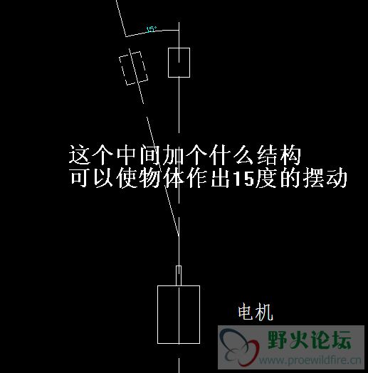

如图所示 做个传动的结构 有能力做的 开个价
要求:1,物体尺寸为17MM(直径),传动结构和电机之间尽量短些,交期为10天内(从接单开始算)
      2,付款方式:做出来后拍个效果图,付一半的款,传完文件后付另一半,你可以文件加密,收到款后给密码。
      3,可以相互竟争,价格低的,优先考虑。
      4,作为接单人,有权力和义务替客户保持商量机密,完成后需删除相关文件,不可发布到任何网站和论坛。

凸轮机构可以实现。

公差是多少?

  回2楼:凸轮机构实现最好,做个效果出来看看,可以发到我的邮箱。

  回6楼:公差是正负0.15MM, 材料用PPS料
  回7楼:高手就是高手,这么快就想出办法了,不过,能不能不用连杆的,空间小,物体的活动在一个只有19MM的内径内活动。

电机轴上装个凸轮,摆杆通过凸轮控制摆动

纯粹的摆15度角 就用7楼的方案  如果还有其他限制条件 请吧限制的 情况画张出图 标上 尺寸  还有电机 大小 位置
