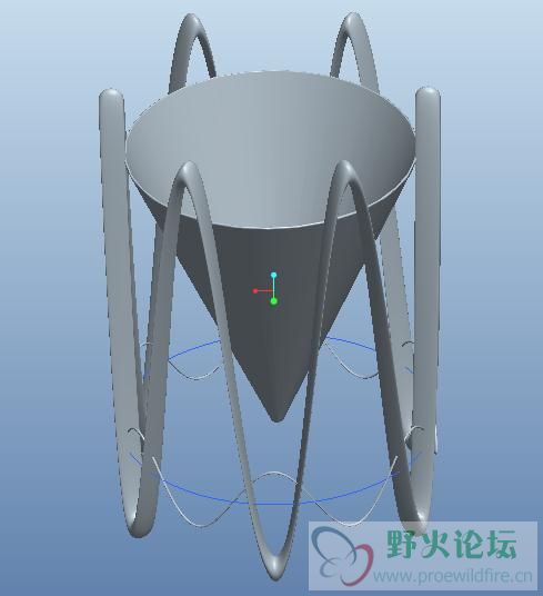

 楼主| 发表于 2013-1-7 11:27 | 显示全部楼层
做到这一步的效果图

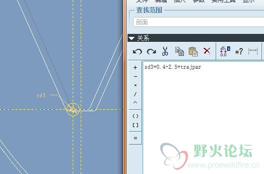

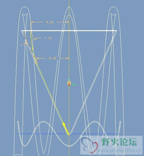

 楼主| 发表于 2013-1-7 13:57 | 显示全部楼层
谢谢各位的支持,由于上午只能发10张贴,所以现在补全吧。
接下来是做个螺旋扫,步骤如下:
1、画好扫描轨迹,螺距给了个6
2、截面和关系式如下图

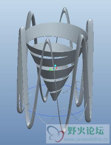

 楼主| 发表于 2013-1-7 14:00 | 显示全部楼层
好啦,完毕,是不是很简单啊,如果讲的不明白,请看prt吧(其实上面的都是废话,直接看prt吧,不喜勿喷啊)
