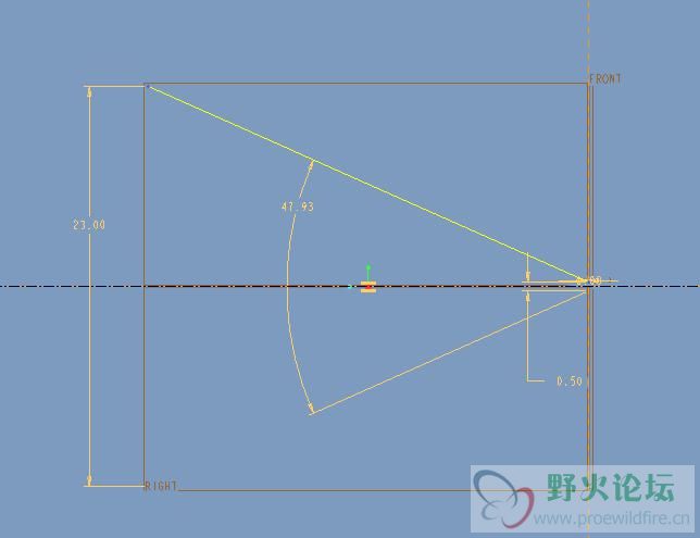

 楼主| 发表于 2013-1-7 11:20 | 显示全部楼层

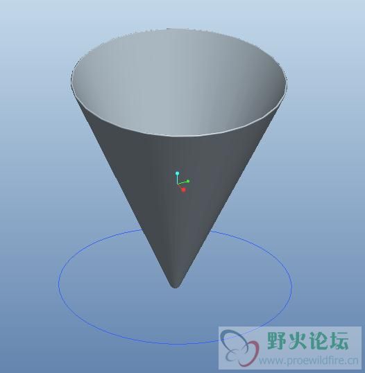

也许有人会说搞的啥玩意,直接把鸡蛋放碗里不就行了吗,好吧,我只能说你爱放哪就放哪吧。又扯了一下淡,下面请看制作过程:
首先,旋转一个锥体,这个娃娃都会,也就不多说啦
319
371

然后,把锥体加厚,这个也简单,
再然后,在加厚的锥体边边上倒个圆角,
再然然后,在锥体下画个圈圈,

 楼主| 发表于 2013-1-7 11:23 | 显示全部楼层

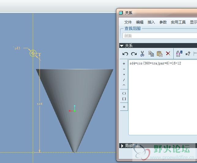

再然然然后,以圈圈为轨迹做可变扫,截面和关系式如下,

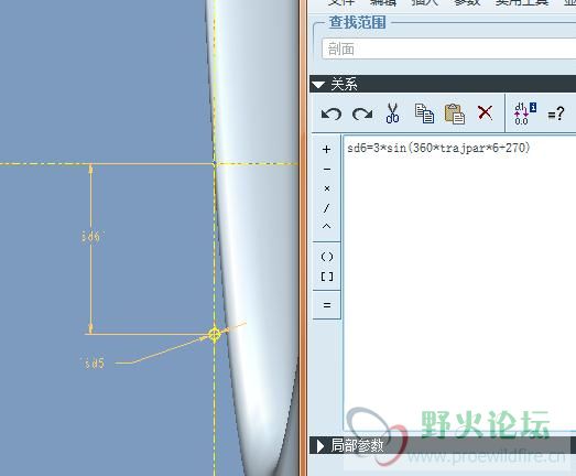

 楼主| 发表于 2013-1-7 11:25 | 显示全部楼层
再再然后,还是以圈圈为轨迹做可变扫,截面和关系式如下,
(其实关系式可以简化,留给读者思考一下吧)
