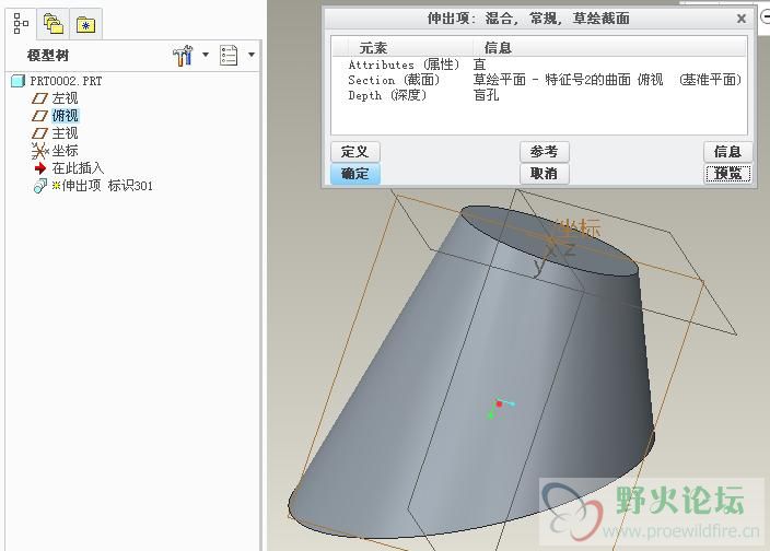

这个常规混合就是proe里的一般混合。
下图就是用常规混合一步完成的。

你这个可以一次性绕X,Y,Z轴都旋转一定角度吗???
