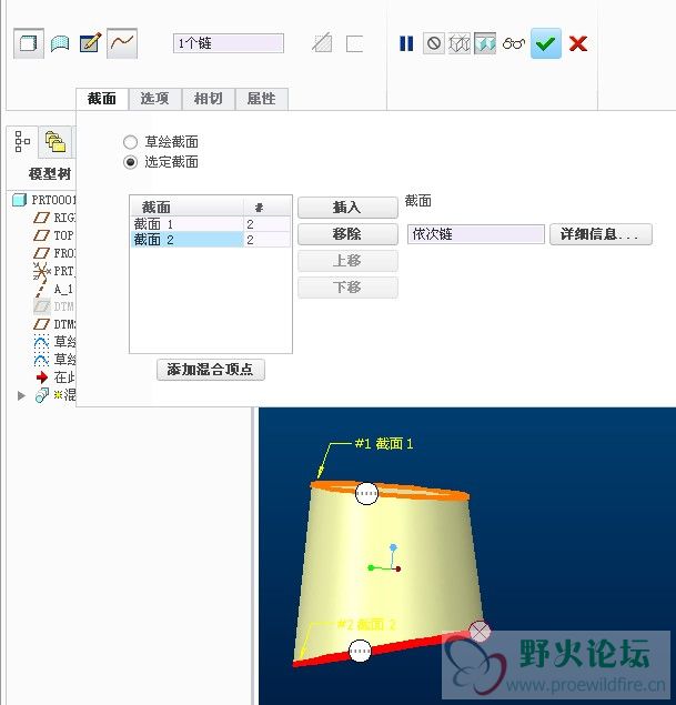

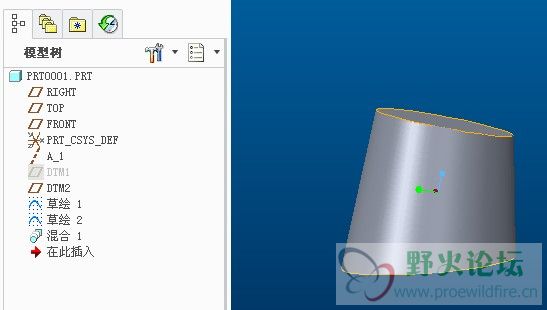

下图是proe5.0混合的一般选项做的,
creo2.0里混合里找不到一般选项。
图形上下都是正圆。

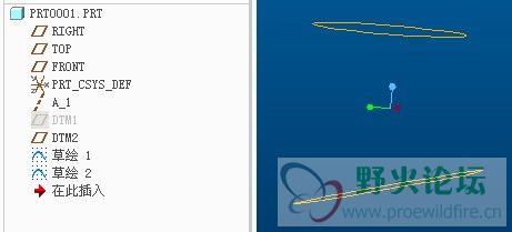

发表于 2013-1-5 16:29 | 显示全部楼层
我是这样做的,不知道对不对
先分别画出上下两个平面的草绘曲线,形状-混合-截面-选定截面-选择草绘1-插入-选择草绘2-√。

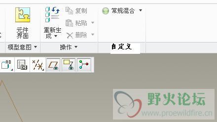

 楼主| 发表于 2013-1-7 09:58 | 显示全部楼层
终于找到解决办法了!!!
下面是creo2.0帮助中心的解释:
1.将 enable_obsoleted_features 配置选项设置为 yes 以使“常规混合”(General Blend) 命令在“不在功能区中的命令”(Commands Not in the Ribbon) 列表中可用 (单击“文件”(File) ▶ “选项”(Options) ▶ “自定义功能区”(Customize Ribbon),选择“从下列位置选取命令”(Choose commands from) 框中的“不在功能区中的命令”(Commands Not in the Ribbon),然后从列表中选择“常规混合”(General Blend))。
2.将 “常规混合”(General Blend) 命令添加到功能区中所需的用户定义组。

发表于 2013-1-7 10:09 | 显示全部楼层
你这个我也在帮助文档里找到了,但是混合选项里面也找不到一般,跟proe还是有区别
