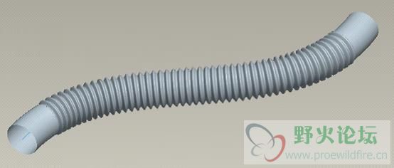

[求助] 如图这个形状零件如何建模???多谢!!

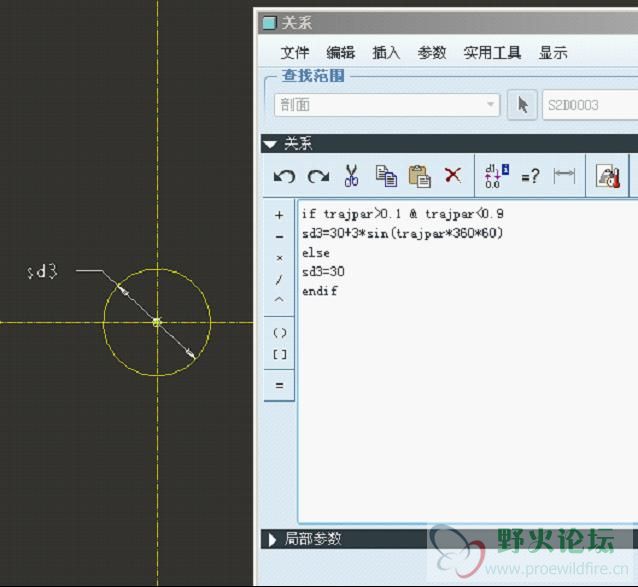

这样就可以

发表于 2015-12-2 21:59 | 显示全部楼层
21楼很是理解了trajpar。学习了。
