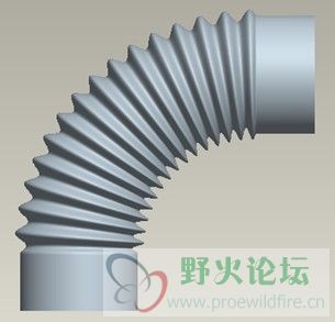

发表于 2012-12-29 13:54 | 显示全部楼层 |阅读模式
如图,从别的地方看的图片,这个形状零件如何建模???多谢!!最好有prt文件啊!!

发表于 2012-12-29 14:15 | 显示全部楼层
VSS 一步完成

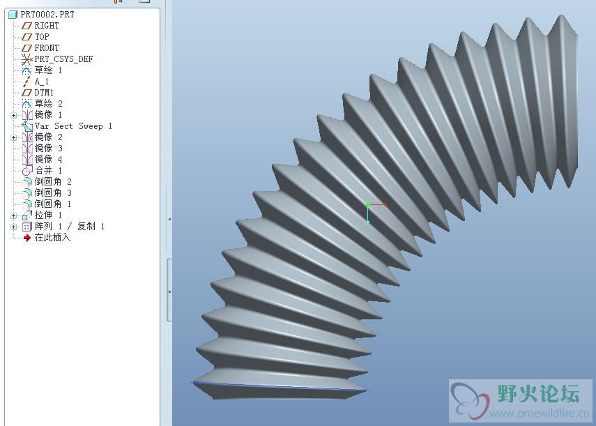

 楼主| 发表于 2012-12-29 15:11 | 显示全部楼层
知道vss,但是好像用到关系式,这个不知道怎么做了!呵呵

发表于 2012-12-29 16:52 | 显示全部楼层
笨办法做了一个

发表于 2012-12-29 18:14 | 显示全部楼层
回复 2# hc_yml 的帖子
正解!!!!!!!!

发表于 2012-12-29 18:51 | 显示全部楼层
想了一下,一步VSS也可以
prt0001.prt.rar
