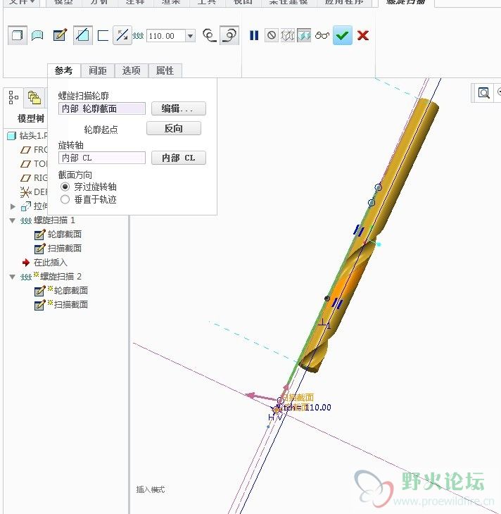

 楼主| 发表于 2012-12-19 18:59 | 显示全部楼层
和上面一样点选切除材料,节距同上面一样是110,预览打勾

 楼主| 发表于 2012-12-19 19:03 | 显示全部楼层
将以上两个螺旋扫描设为组,然后点选阵列

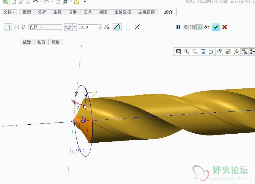

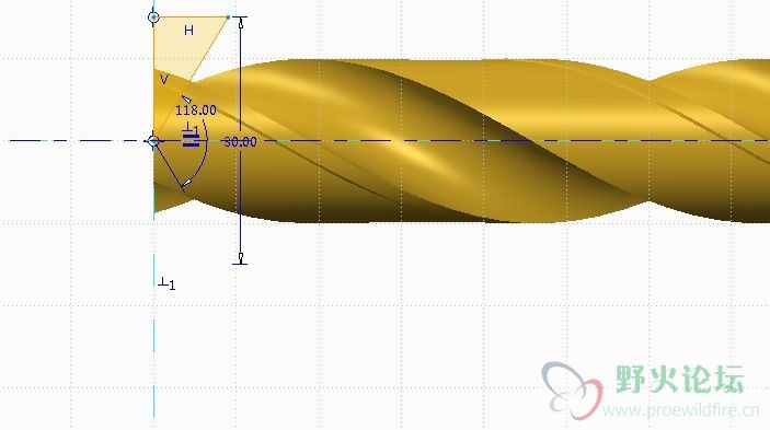

 楼主| 发表于 2012-12-19 19:15 | 显示全部楼层
点选旋转,草绘如图,记得有中心线,

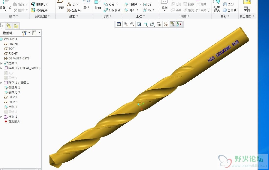

 楼主| 发表于 2012-12-19 19:39 | 显示全部楼层
上面的钻头118度尖角不因该旋转,我的正确方法是绘制了草绘轨迹来切除的(因为钻头118度位因应该角度面上还有避空角度,不好表达),由于时间关系要下班,所以就赶制了个旋转切除,效果差不多,对不住了,因为我这主张的重点是收尾和韧带以及槽的锥度,以下是我用的草绘轨迹切除来做的效果图,请高手指出问题或提供更好绘制的方式,谢谢

发表于 2012-12-24 15:52 | 显示全部楼层
钻尖的横刃呢!?不是简单的旋转切除的。。
