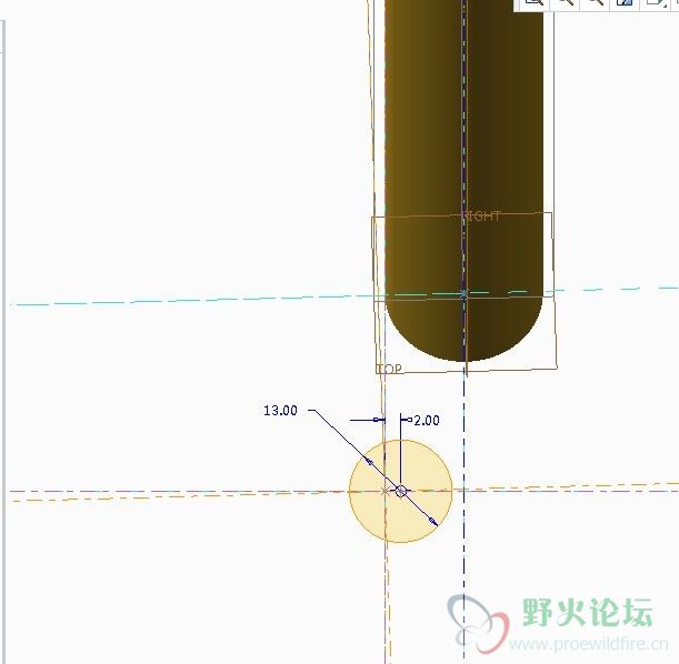

谢谢高手们的无么奉献和一如继往的传受我们新手知识,为了报答论坛提供学习平台,因贡献不够,不能上传大点的文件,我还是以QQ截图加文字形式呈现吧,有错请指正,多谢
1拉伸(直径20,长度为280)

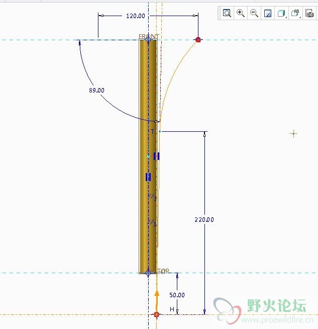

 楼主| 发表于 2012-12-19 18:23 | 显示全部楼层
点选扫描下拉中的螺旋扫描-参考下拉(编辑)选取FRONT面,草绘旋转路径,记得要旋转中心线,下面的89度为排削槽的角度(也可绘直线)圆弧切线为收尾线,打勾确定

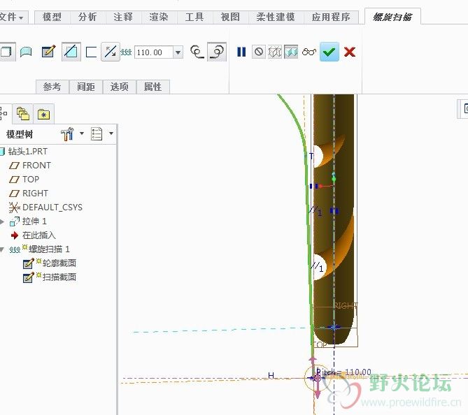

 楼主| 发表于 2012-12-19 18:39 | 显示全部楼层
节距设为110,点选切除材料,预览后如图再打勾

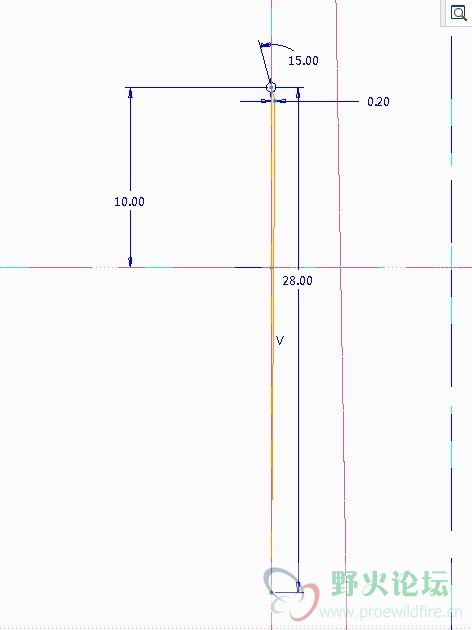

 楼主| 发表于 2012-12-19 18:47 | 显示全部楼层
用以上同样螺旋扫描的方法来绘制切除韧带避空位,如图为韧带避空位,请看清楚16位为1度角度,不然会出现台阶,打勾确定

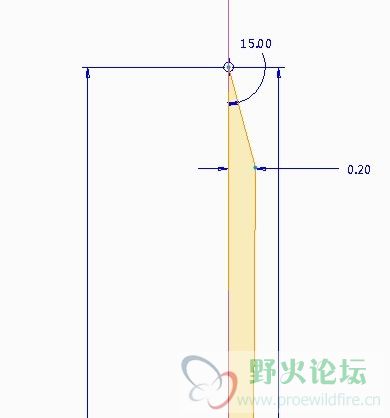

 楼主| 发表于 2012-12-19 18:54 | 显示全部楼层
同样和画槽的方法来绘制截面,节距同样设为110,但截面方向为穿过螺旋轴
118
143
 楼主| 发表于 2012-12-19 18:56 | 显示全部楼层
截面详细图,打勾确定
