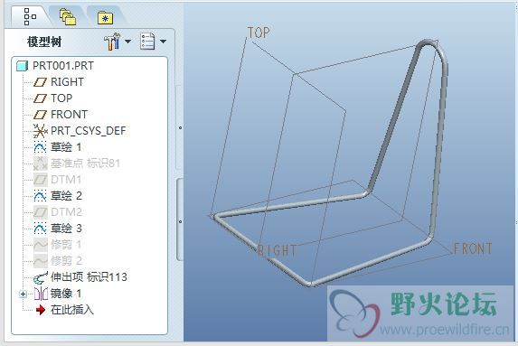

[已解决] 我是新手,零件建模弄不起来,请高手帮忙指导

原帖由 cchcad 于 2012-12-20 15:30 发表
这个就先画好线,再扫描。画线是分几部进行,首先是两个平面的扫描轨迹线画好,然后利用画好的线条构建基准面再完成R15的那个倒角。不知道你能否理解。
R15角上多余出来的交线如何处理?
369
492
发表于 2012-12-21 13:24 | 显示全部楼层
回复 20# tutuli 的帖子
“编辑”--“修剪”,搞定!

299
388
发表于 2012-12-21 15:57 | 显示全部楼层
方法1.扫描展平后的封闭圈,骨架折弯;
方法2.实体界面在拉伸成曲面做成你需要的形状,选边扫描成型;
115
141
发表于 2012-12-23 12:07 | 显示全部楼层
回复 24# yanry 的帖子
编辑那个曲线的时候,起点不要在顶部大圆弧部分开始做起!在直段部分多做个点!终点就到这点上可以了!线条做好了用扫描就可以了!

原帖由 yanry 于 2012-12-21 16:27 发表
请问大叶子师兄:顶部圆角你是怎样用管道做出来的?
我以为管道始末端只能做成直的。请指教!
我这个偷巧做的。只是做了半。别一半境相的。
