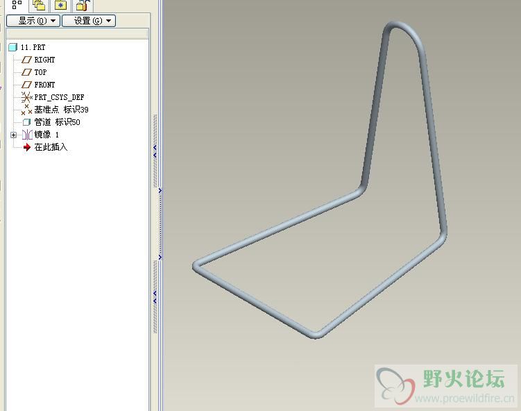

客户发一图片是三维的,我自己用PROE建模,没法下手,我是新手,请前辈指导一下,谢谢!

仅仅用一图片你就想建M。有尺寸没,是干什么的,装配哪里?哪里是要注意的地方,你都得了解啊,。
 楼主| 发表于 2012-12-18 21:36 | 显示全部楼层
我上传了图片的,图片上有尺寸,不过好像没显示出来啊,新手刚注册发帖的,发完提示验证码不对,返回修改,一搜索重复发了几遍了,晕,版主帮忙删了吧,真不是故意放水的
图片终于弄进去了,图片的材料是8MM的光圆,请问怎么建模,先谢了

先做底部158x290x240的梯形草繪
用Sweep指令做出底部
再做158xR35的梯形草繪
建基準面,將兩者的R角補上

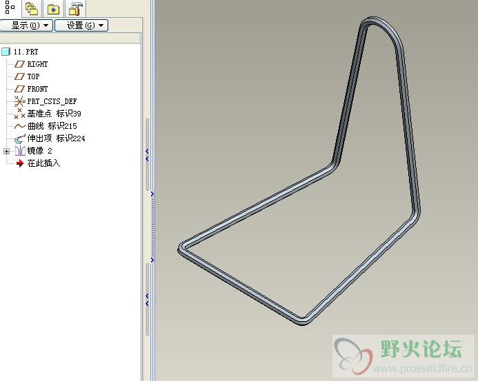

很简单的。
把几折弯点的xyz坐标值算出来。然后再用管道命令一步搞定。

已经说明了啊。
先做基准点。再用管道命令就可搞定。

回复 楼主 633483018 的帖子
楼主给你PRT!论坛回复不会上传!
给你个下载地址:http://l4.yunpan.cn/lk/QkfMSYI7RF23h
