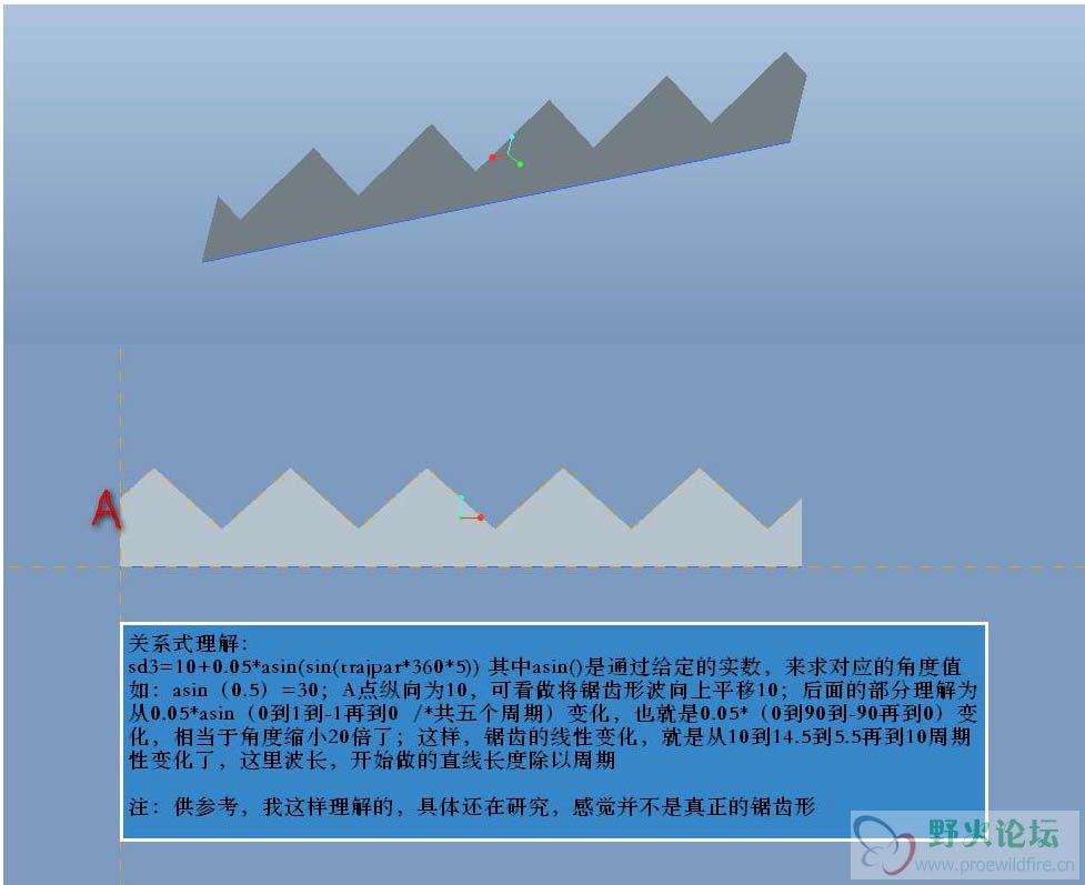

模型有点像锯齿形状,第一种方法用的这个函数个人感觉很不常用;我这样理解的,感觉这个函数对数学水平要求比较高,

 楼主| 发表于 2012-12-16 22:45 | 显示全部楼层
这个函数,应该用处还要多些,在这个帖子里有用到函数的模型http://www.proewildfire.cn/thread-106784-1-1.html

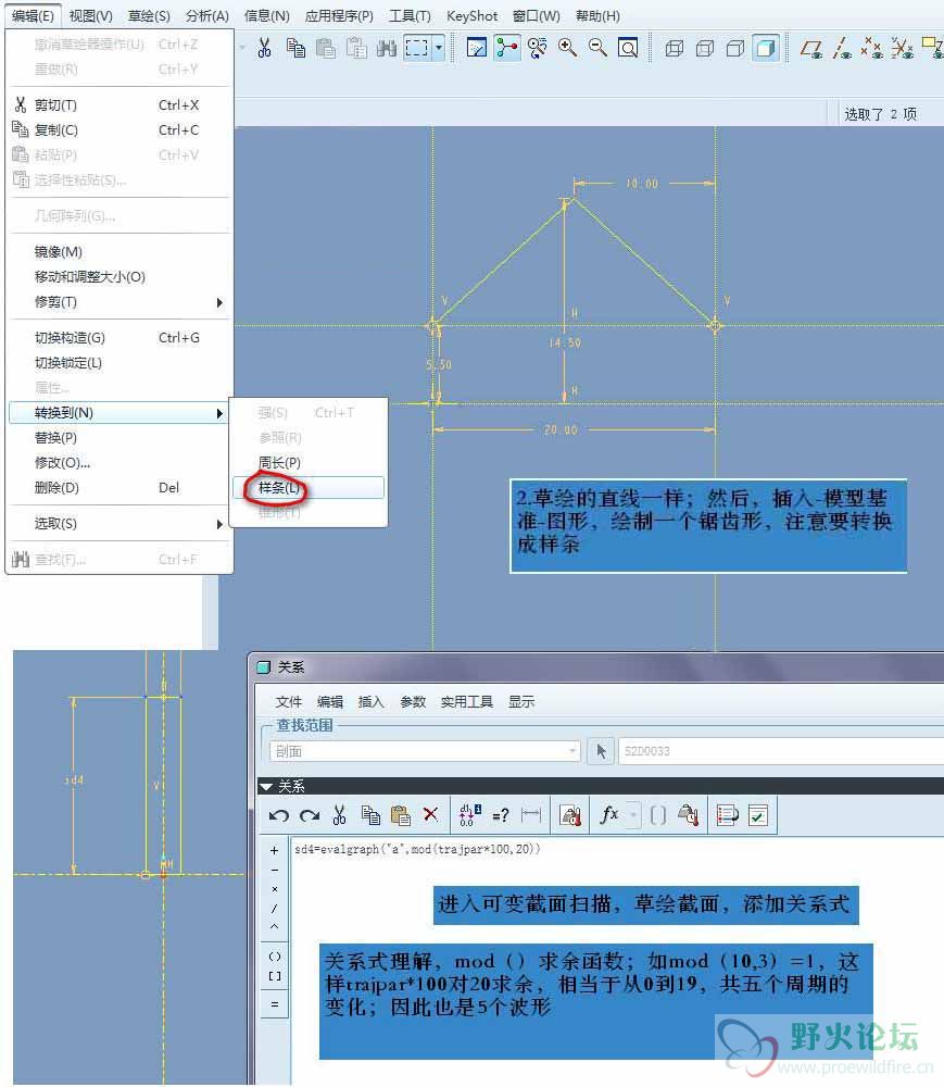

在插入--模型基准--图形中,绘制的线,要转换成样条

两条直线转换成样条线后,本来就不尖角了,

回复 9# beyond20058 的帖子
是啊,是转换成样条之后才会没有尖角的;当时没有理解到,谢谢指出啊!
