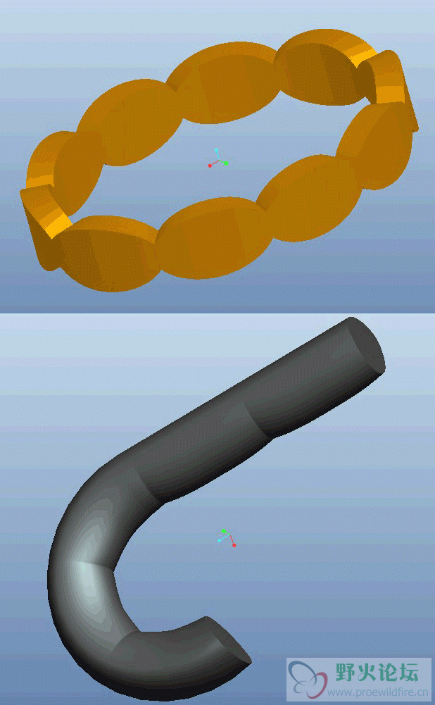

比较简单的模型,但用到两个关系似的应用,个人感觉是很不错的模型,这两个关系是比较常用的关系式

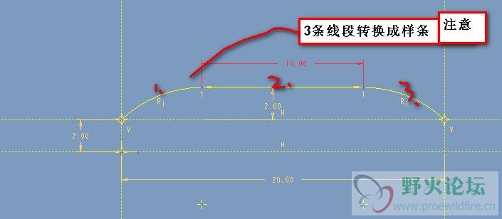

一些要注意到的地方:再插入-模型基准-图形里面,只能用样条曲线,如果用线段的话,要把多段线转化为样条曲线,在编辑-转换成-样条中;图上所示的是第二个模型

图形截好了,求各位大神推荐个截图软件,最好在上面可以写字,做编辑的
