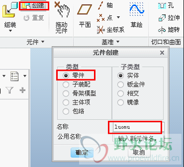

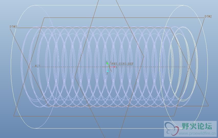

发表于 2012-12-14 11:57 | 显示全部楼层
螺母和螺杆完美配合!~
首先新建一个装配图。导入画好的螺杆(这里就不多说了)
然后创建一个零件如下操作。
定位基准的方法有三种,依个人喜好。
确定之后零件进入激活状态。此时的状态和在“零件”中一样,并且可以参照已有的元件

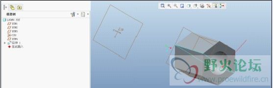

拉伸一个螺母
完成后激活整个装配图

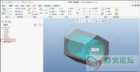

打开看一下你的螺母,此时是没有螺纹的
回到装配图状态。

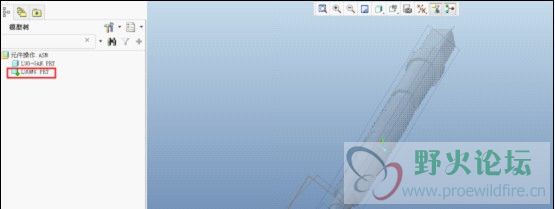

关键的一步到了点击元件操作
即选择螺母
即选择螺杆。

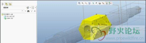

确定之后你会看到如下图,则说明创建成功
打开零件并保存(这步很关键,否则下次打开会没有的。)
这样螺母就创建完了。看螺母的螺纹已经出来了。
装配图中创建零件既省时又省力。元件操作用途也很广。希望大家灵活应用。
