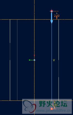

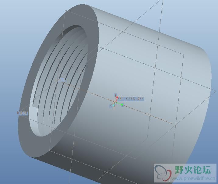

如下图所示,用螺旋扫面画的一个螺母内螺纹,要怎么收尾啊啊啊,还有怎么花画一个螺丝和其匹配啊啊啊
求助论坛的高手们。。。。。。初学者,经常困惑那些大大们怎么知道自己画出的螺母和螺丝是做出来的实物可以配合的
 楼主| 发表于 2012-12-14 09:56 | 显示全部楼层
附上自己画的零件。。。等待高手

发表于 2012-12-14 10:37 | 显示全部楼层
你把扫描轨迹线两端都延长一点就ok了。
 楼主| 发表于 2012-12-14 10:44 | 显示全部楼层
回复 3# fjs2008 的帖子
谢谢!还有个问题 关于螺纹匹配 有没有比较简单的方法? 自己用眼看 然后画 看螺纹看的头都晕了 本来螺纹就是旋转的 看的更晕

发表于 2012-12-14 11:18 | 显示全部楼层
画轨迹的时候把轨迹线画长一点  超出2个节距左右就OK
