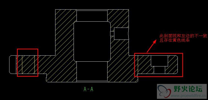

[求助] 此工程图怎么做
 楼主| 发表于 2012-12-15 00:05 | 显示全部楼层
关键是要看那个剖面   仔细看可以看到有很多个A  那个才是要做的剖面    但是那样做出来就不能用全部展开了

回复 10# jx08yanhang 的帖子
我做了一遍,人家   高工   的方法是可行的

发表于 2012-12-16 18:03 | 显示全部楼层
首先在建模的视图管理器下建立如图“图片1”所示的两个剖面,都用偏移-双侧-单一建立,其中A剖面的截面线为:“图片2”,Xsec0001的截面线为:“图片3”。新建工程图,插入普通视图,在截面一栏可以看见:“图片4,图片5”,由图片可知A视图没有展开剖,而Xsec0001有展开剖,但Xsec0001的展开剖又不是我们想要的,所以解决的办法是先名称中选择“Xsec0001”,剖切区域选择“全部(展开)”,然后再回过头来将名称改为“A”视图的名称,如图“图片6”,即实现了A视图也有展开剖的功能,点击确定后即可完成, 中.jpg ,可完成之后的图有点小问题,本人暂时也没有找到解决的方法,或许是我的这个方法不对吧,期待高手的正确解法。由于图片太多传不上来只传了最后一张效果图,其它的我用图片1,图片2等代替,具体的图片在附件中。 图片.zip (185.19 KB, 下载次数: 0)

发表于 2012-12-17 11:21 | 显示全部楼层
旋转剖面出现黄线,是PROE的CONFIG设置的时候有个选项能设,具体我忘记了,论坛上貌似有人讲过

发表于 2012-12-17 20:53 | 显示全部楼层
edward.cx说的不就是很正确的吗????这就是个简单的旋转剖嘛
