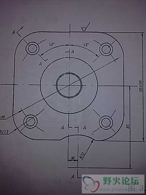

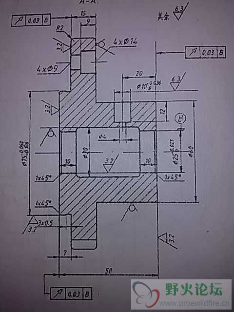

20121212010.jpg 20121212011.jpg 高手请附图

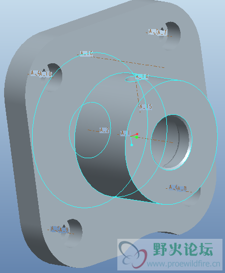

1212.png    实体如图

就是要做那个剖面图啊  我做不出来呢   请教高手啊   要有图解哦

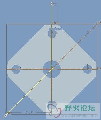

工程图 旋转剖视图
绘图视图-2D截面- 偏距/双侧/单一  --三维图中选取基准面--- 草绘出旋转线(竖直+通过圆孔) ---
完成--剖切区域(全部展开)----确定

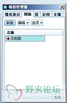

也可先在零件的视图管理器里创建剖面 然后在绘图里选择2d剖面  其实本质上和 楼上方法一样的

你的这样做事不对的啊  你没有看到它已经给出剖切的线了 吗   而且你这样剖的那个孔是剖不出来的
