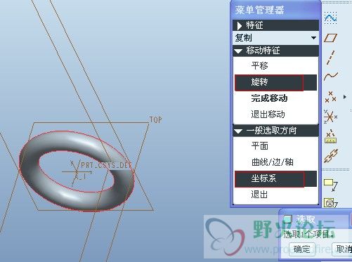

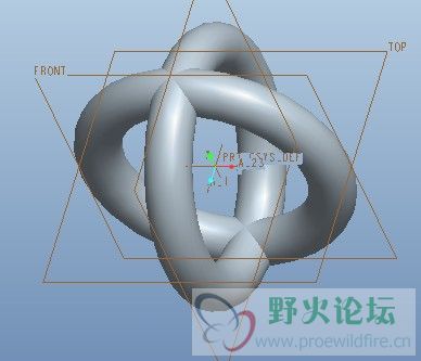

发表于 2012-12-10 10:23 | 显示全部楼层 |阅读模式

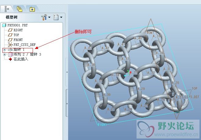

http://www.proewildfire.cn/forum ... read&tid=109731        我是个菜鸟    我的疑问是 用旋转特征  只用了2个尺寸标注  怎么在模型树上点下编辑会出现很多尺寸  还有就是明明在front平面上草绘   怎么完成后是在front平面下方10mm出  模型树里没有看到平面的偏移啊   大家帮帮忙  可能觉得很傻   但对我确实很重要 如果告诉我 我决定我把买来的proe视频教程给你们

发表于 2012-12-11 11:39 | 显示全部楼层
我看了半天觉得你的坐标系有问题,你换旋转怎么没用轴而是中心线,你用的是proe5.0吗?用轴做旋转标注方法和你的都不一样,是对称标注。我在你的坐标系里重新画没有问题,在你的图中改就有问题。我接着再看看。研究一下

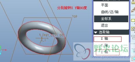

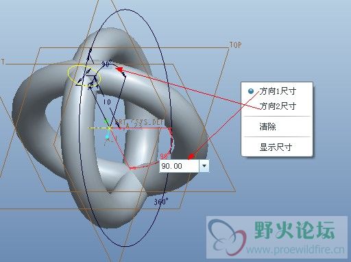

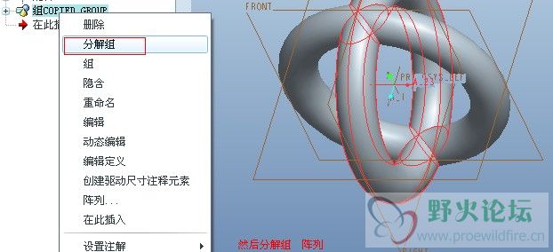

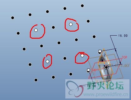

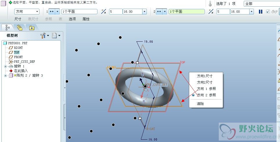

发表于 2012-12-11 13:22 | 显示全部楼层
呵呵!楼主  昨天没空 不好意思哈!  这个阵列要用到特征操作  如下:

发表于 2012-12-11 13:32 | 显示全部楼层
楼上是正解,就是厉害,我总是看着有个坐标有问题,但是不知道哪里的问题。谢谢楼上解答

发表于 2012-12-14 10:48 | 显示全部楼层
可能是你选择的地方不对
其实那个建模信息都有的,比如基准了,尺寸了。都有。不过可能你没有点击到如果点击到就有了。
