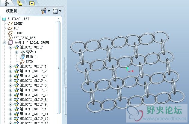

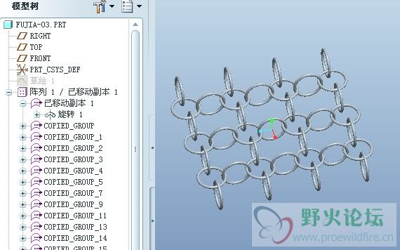

我只知道做三个环,分别阵列,不知道有没有其他的方法,请高手指教。
310
498
发表于 2012-12-7 08:53 | 显示全部楼层
这个做法不建议使用,分三批阵列是最合适的做法,并且我还没想出如何扣掉不想要的阵列旋转的算法,不适合大量阵列 proe4.0m040

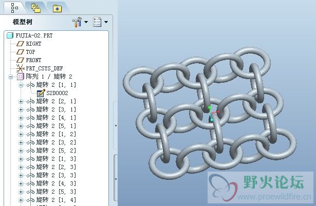

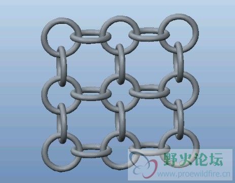

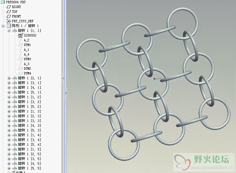

呃!这个太简单了   这个题都是很多年前的了   共享个最简单的做法给你
123.prt.zip (90.87 KB, 下载次数: 79)
