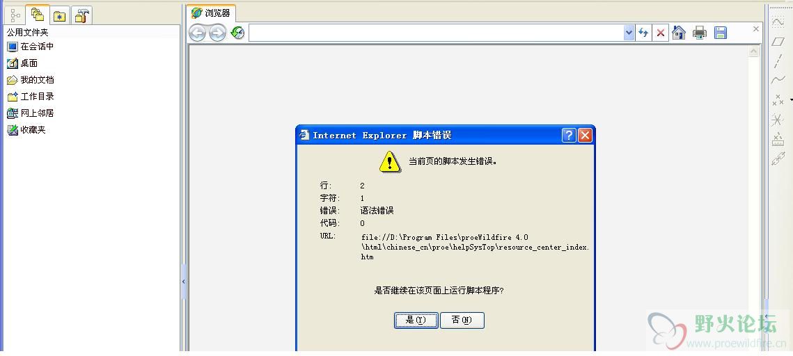

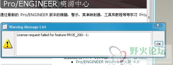

[求助] 帮帮忙,pro/e启动后,内置浏览器显示脚本错误然后就自动退出。
发表于 2008-9-6 12:42 | 显示全部楼层 |阅读模式
在不连接外网的话出现上述状况,但是连上外网就可以正常运行。

我的不是pro/e本省弹出警告,而是IE弹出的。
然后就自动退出。
现在在用别人电脑晚上我上图

启动Pro/E时出现脚本错误
http://www.proewildfire.cn/thread-3128-1-1.html
 楼主| 发表于 2008-9-6 19:37 | 显示全部楼层
谢谢
不过我都试过了,web_browser_homepage about:blank这个改了之后可以进去,但是一旦在使用过程中用到他内置浏览器的就自动退出。相当郁闷啊!
下午发现一个问题:
因为在学校机房安装,一台是服务器的,用的是静态IP和dns。后来发现把dns改成不能用地址,就ok啦。dns正确,但我只连校园网就出上面的问题,连上外网的话也没问题的。
感觉挺奇怪的!
发表于 2008-9-6 19:52 | 显示全部楼层
或许和网络没关系,系统的问题可能性更大,重新装系统吧
