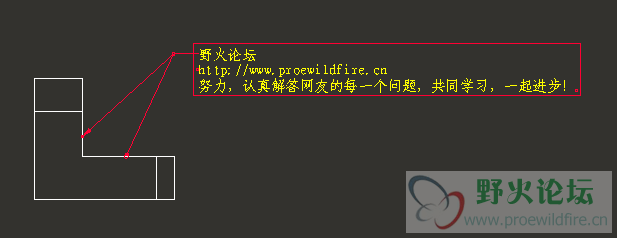

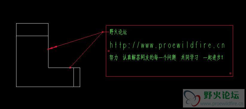

按下图用注释标出,要求:
1、第一个图,至少指向两个图元(两条引线),要把文字写在直线上面,居中
2、第二个图,要在文字写在直线右面
   两个引线箭头样式不一样
做好截图上来即可,截图时要先把注释选择(点红)做出一个图加威望1
做出两个图加威望2
不按要求做的,不予加分,弄虚作假者严惩!
08-09-10出注释练习02,请留意

关键步骤:
1、图1可以直接用“带引线”写注释,注意选择图元里按ctrl键可以多选
2、图2可以用“ISO导引”写注释,ctrl键多选
   也可以在图1的基础上,点红注释右键,切换引线类型
   注意此项在实践运用中很有用
3、改变箭头
  可以把注释点红,然后鼠标放在箭头最前端(尖端处)右键箭头样式进行修改
  也可以点红注释后,在箭头处右键,编辑附件,选样式后,选边
有关PROE工程图注释使用教程已出
http://www.proewildfire.cn/thread-12728-1-1.html

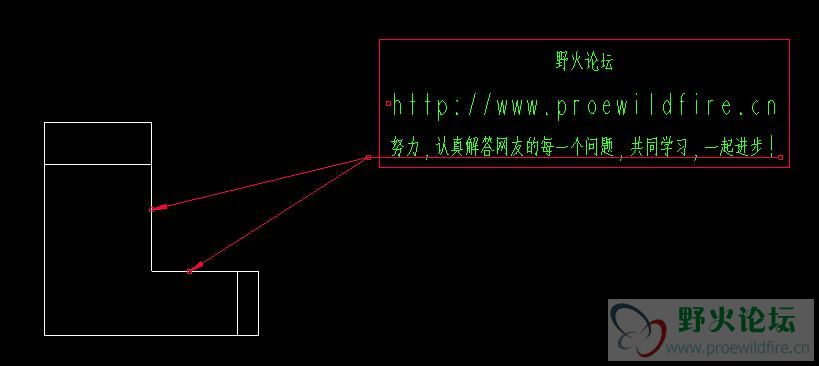

发表于 2008-9-6 11:34 | 显示全部楼层
试了一下
参与人数 1威望 +2 收起 理由
31358302 + 2

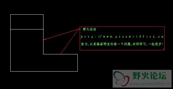

发表于 2008-9-6 11:39 | 显示全部楼层
回复 楼主 的帖子
楼主这提议还要点技巧哩!刚试了一下,不行.期待着你出教程.谢谢!
这个已经算很简单的哦——by 31358302

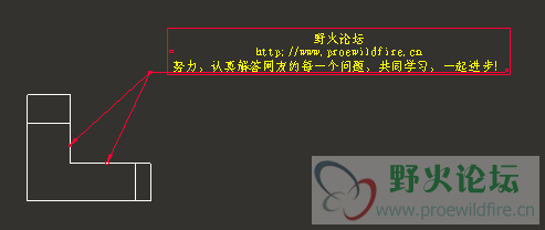

发表于 2008-9-6 12:04 | 显示全部楼层
先占位,等下做

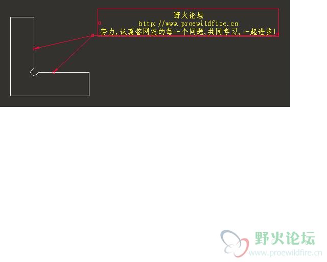

发表于 2008-9-6 12:13 | 显示全部楼层
这样可以吧!
参与人数 1威望 +2 收起 理由
31358302 + 2

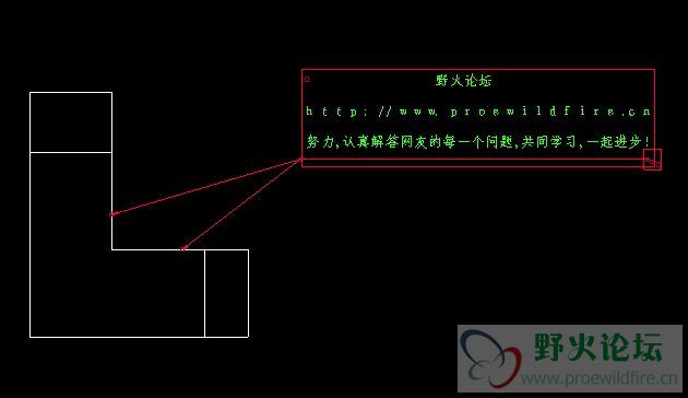

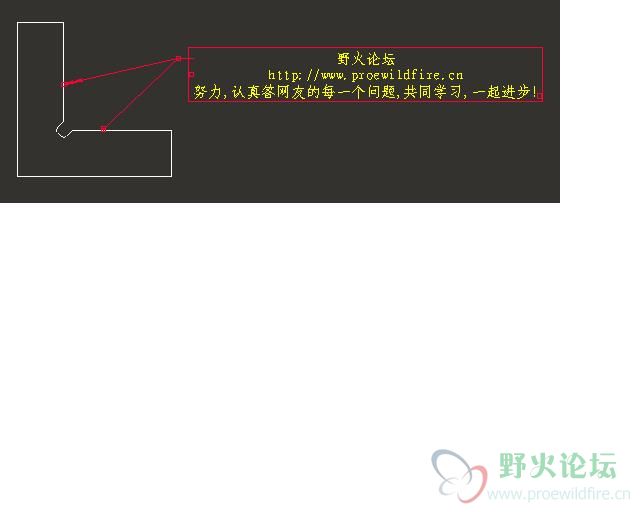

发表于 2008-9-6 13:24 | 显示全部楼层
视图我用的现成的,可以吗
第二张图再改改——by 31358302
[ 本帖最后由 31358302 于 2008-9-6 13:25 编辑 ]
31358302 + 1

发表于 2008-9-6 13:37 | 显示全部楼层
版主,第一次发图片,搞得不好,不好意思,改哪里
[ 本帖最后由 gthx 于 2008-9-6 13:39 编辑 ]
