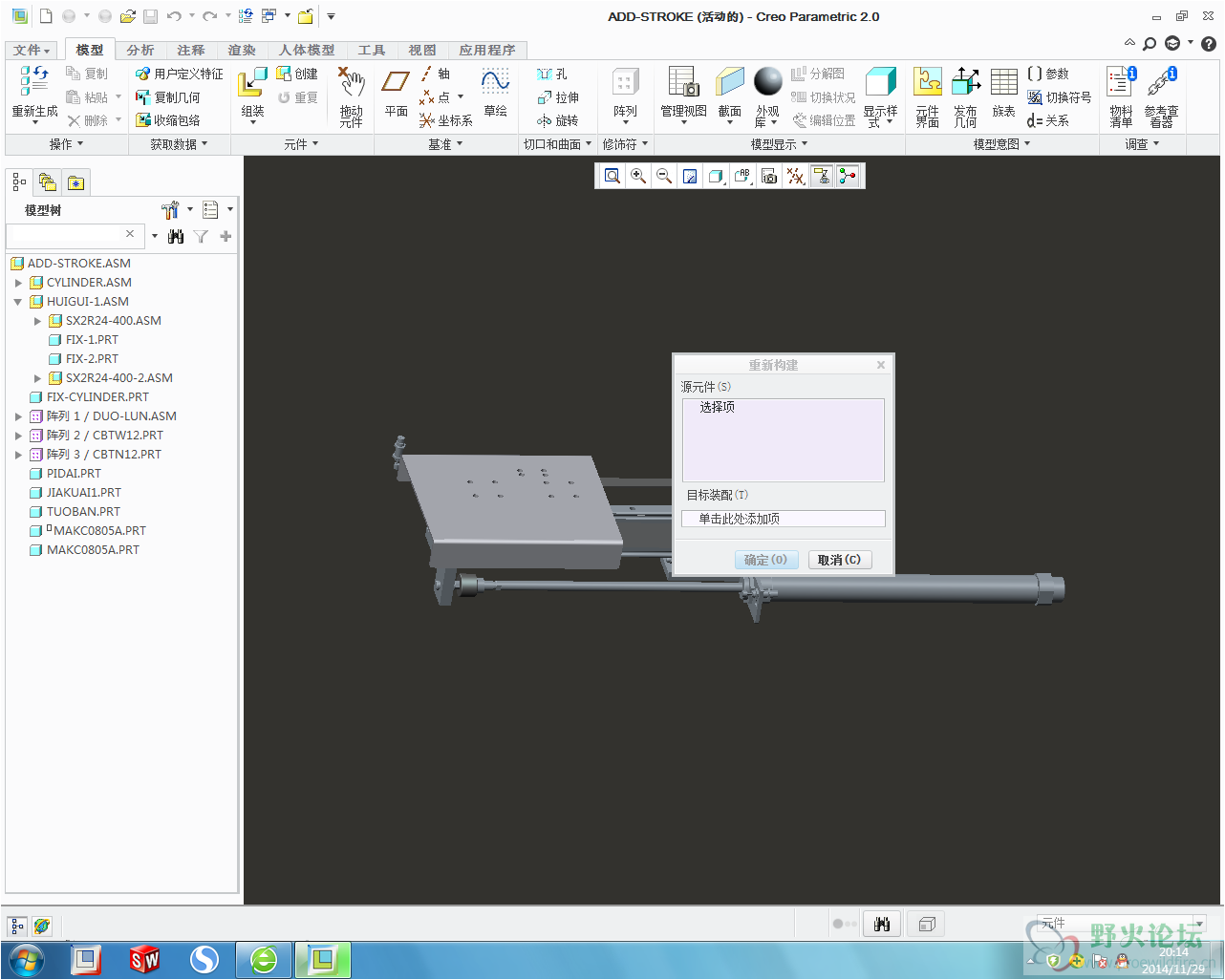

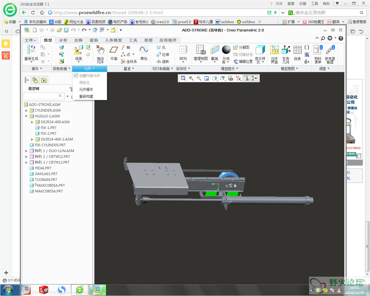

发表于 2014-11-29 20:14 | 显示全部楼层
元件下面的菜单里有重新构建,在出来的对话框里你可以根据需要,将需要转移的组件或零件转移至你要装配的地方就可以了,具体操作我已经截图,大家一起进步,管理员可以加些分吗?呵呵

发表于 2016-7-22 10:03 | 显示全部楼层
用重新构建命令
